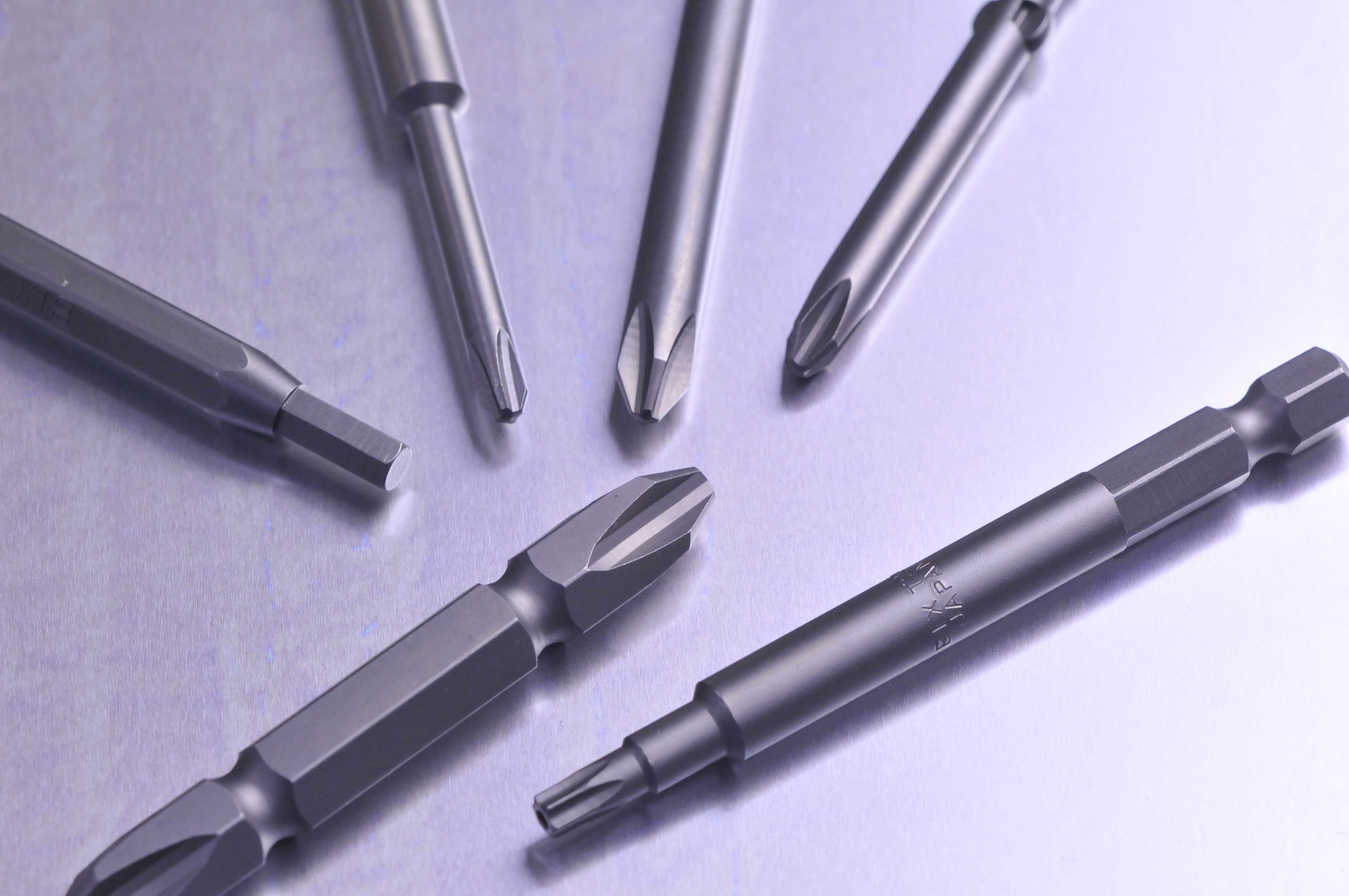

工具業界において、ビットの耐久性・トルク伝達性能・外観品質は非常に重要です。その品質を支える加工技術の一つが「ショットブラスト処理」です。
本記事では、ビット製造におけるショットブラスト処理の役割やメリット、導入効果について、分かりやすく解説します。
■ ショットブラスト処理とは?
ショットブラスト処理とは、金属表面に微細な粒子(ショット材)を高速で衝突させる表面加工技術です。
■主に以下の目的で使用されます.
・表面の酸化皮膜・スケール除去
・表面粗さの均一化
・残留応力の付与(圧縮応力)
・外観のマット仕上げ
ビットやソケット工具では、機能性と見た目の両方を向上させる重要工程です。
