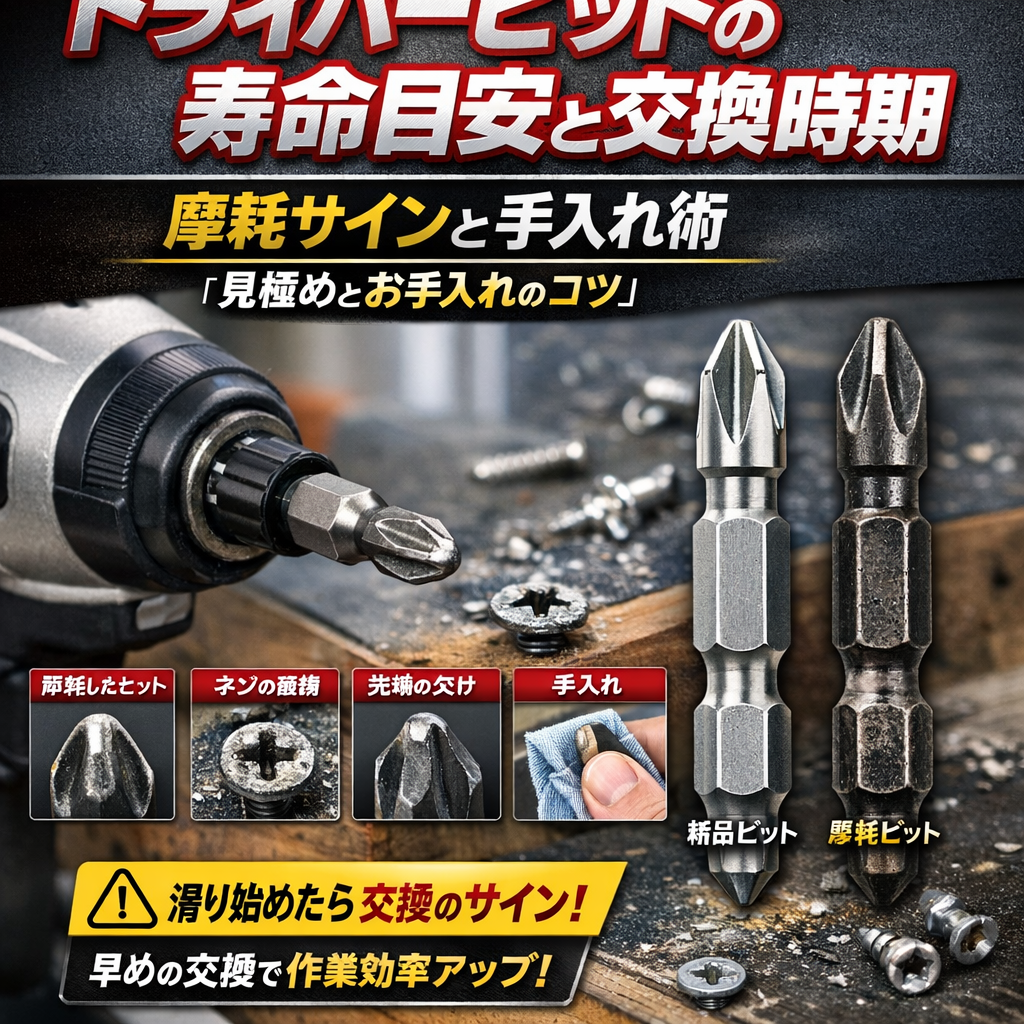

【寿命の見極め方と目視チェック】
ドライバービットの交換時期は、目視確認で判断できます。先端が丸くなっている、角が欠けている、ネジに差し込んだ際にガタつくといった症状が見られたら交換のサインです。また、ビットと工具の接続部に緩みや変形がある場合も注意が必要です。無理に使い続けると、ネジ頭の破損や作業中の滑りにつながり、結果的に時間とコストのロスを招きます。
【使用後のお手入れと保管のコツ】
使用後の簡単な手入れが、ドライバービットの寿命を大きく伸ばします。作業後は付着した切粉や油分を乾いた布で拭き取り、湿気の少ない場所で保管することが基本です。長期間使わない場合は、防錆油を薄く塗っておくと錆の発生を防げます。磁石付きのソケットビットやインパクトソケットは金属粉が付着しやすいため、定期的な清掃が特に効果的です。こうした小さな習慣が、性能維持につながります。
