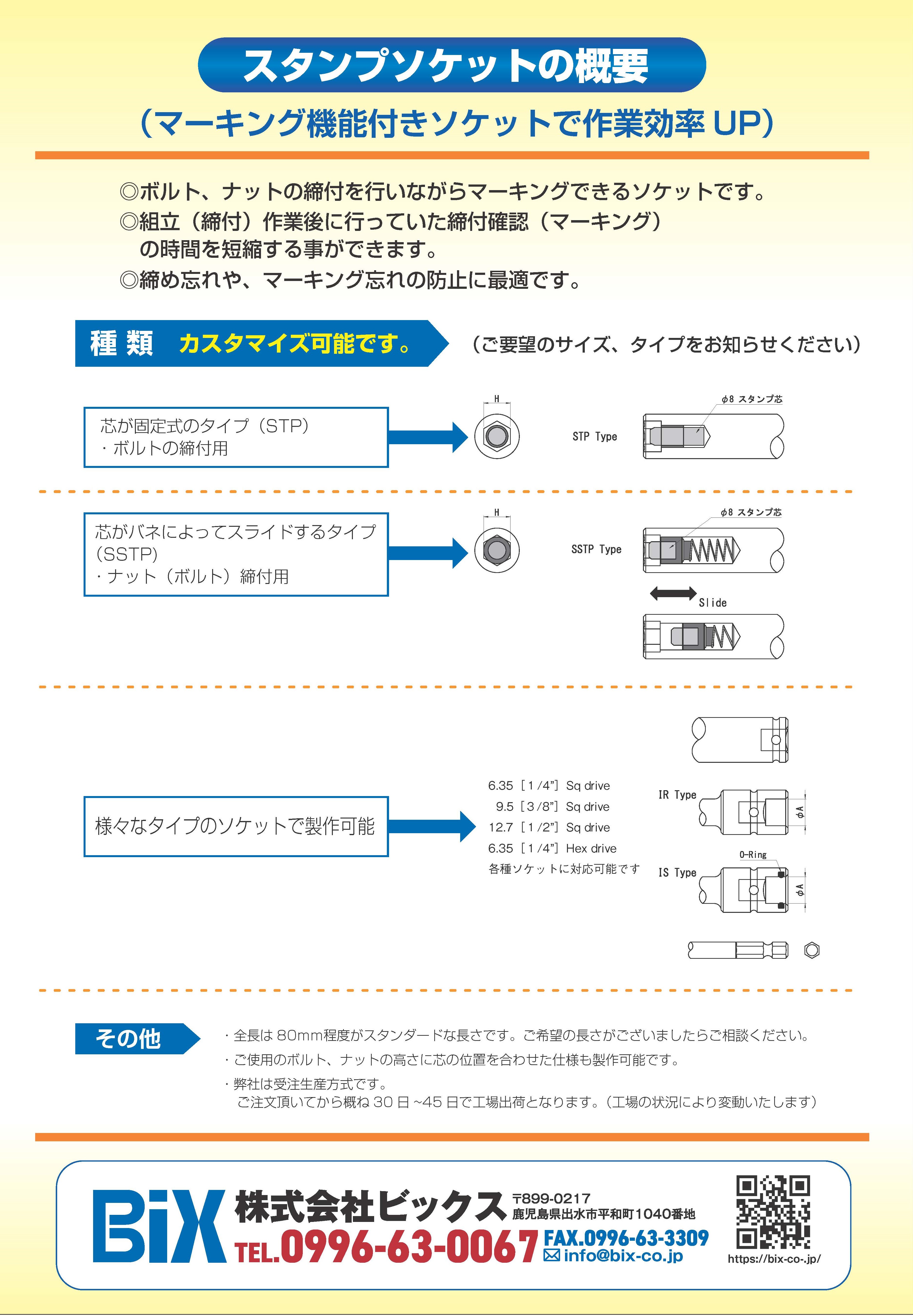

・スタンプソケットは、製品や部品に対してマーキング作業 を行うための専用ソケットです。
・トルクレンチ、インパクトレンチ、ナットランナーに装着することで、締付けと同時にマーキング作業が可能。(簡易版なのでトルク規定時に付くものでは御座いません)
・作業工程短縮に有効。
■主な特徴
・高耐久設計
・芯部の交換を行えばソケットの寿命まで使用可能
・構造:ソケット+スタンプ機能を一体化、作業効率向上
・マーキング自由度:インクの色を変えることでマーキング時の識別が可能
■用途例
・自動車部品組立ライン(締付けボルトへの識別マーキング)
・電子機器筐体の組立(トルク確認済みマーキング)
・その他ペンにてボルトにマーキングを行っている工程等
■カスタム対応
・ソケットサイズ・形状:ご希望形状にて製作可能。(ご希望サイズを教えて頂ければ、ご提案させていただきます。)
・現在ご使用のソケットをお教えいただければ、スタンプソケットにてご提案可能
・マーキング方式(固定式/スライド式) 固定式→ボルト スライド式→ナット
■導入メリット
・締付作業とマーキングを同時に行うことで工程短縮
・作業者による手チェック不要、品質の安定化
・トレーサビリティ確保により品質保証を強化
