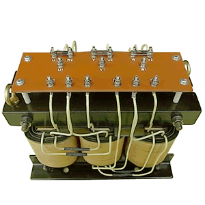

灯動分離共用トランスは、灯動共用トランスの利点を確保しつつ、その欠点を除くとともに、新たなメリットを取り込んだものです。
灯動分離共用という名称は、治部電機が独自で付けたものです。
単相と三相が分離されていて、三相負荷の影響(電圧変動、ノイズ等)を単相側は受けにくい特徴があります。三相からの影響として特に電圧変動に対して影響を受けにくいので灯動共用トランスの弱点を補えます。
また、単相のみの運転が可能です。この場合は、三相トランスを三相印加単相出力として使用するよりも省エネになります。工場が稼動中は三相と単相のトランスとして使用し、工場の稼動が終わり単相のみ必要になる場合、このトランスを使用 することでコストが削減できるのでおすすめです。
電圧変動、ノイズの少ない電源に対する要求がとみに高まっています。また、昨今工場の電源を入れたままにはせず、不要なときは電源を切る動向にあります。このトランスは三相と単相を共用できるトランスであると共に、単相単独の運転にも向いているので、弊社では今の時代に合ったトランスとしてご提案しております。
特徴
・逆Vトランスとは異なり、1次側の電流が3相バランスします。
・スコットトランスとは異なり、2次側2回路の特性が等しくなります。(インピーダンス値など)
・スコットトランスとは異なり1次側Δ(デルタ)結線のため高調波成分の多い回路に適しています。
・三相トランスの部品を流用できるため、量産化した場合のコスト削減ができます。
(スコットトランスは部品が一部特殊となるため)
・設計上、単三結線が困難です。
ポイント
・高調波成分の多いため整流装置回路などに組み込むトランスとしてご提案しております。
・ロット単位でご注文いただけるとお安く提供させていただくことが出来ます。
・昨今ではインバータやその他制御機器の普及で高調波成分の多い回路が増加しています。
その中で逆Vトランスやスコットトランスとは異なり、Δ(デルタ)結線を使用しているハーゲントランスの普及を弊社では考えております。
