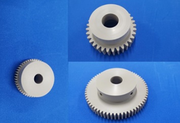

PEEK樹脂でEV用ギア
掲載日:2022年05月17日 新聞掲載
有限会社飯田製作所(横浜市泉区、社長野渡透一)は、スーパーエンジニア
リングプラスチックのPEEK(ポリエーテルエーテルケトン)で、電気自動車
(EV)などの言動伝達装置用ギアを生産する射出成型技術開発に着手した。
今秋をめどに福島工場(福島県本宮市)に射出成形機を導入し、2023年末
までに実証と試作を進め、24年後半にも量産の開始を目指す。
飯田製作所は、福島工場と福島第2工場(福島県本宮市)でフッ素樹脂(PTFE)を
切削加工して従来の自動車用小口径部品や建機・産業機器用の大口径部品を
年間1億2000万個程度生産している。EVの普及を見据え、軽量で耐久性の高い
PEEKで重要部品である動力伝達用ギアを開発することにした。同事業は経済
産業省から22年度の事業再構築助成事業の採択を受けている。
切削加工前に模擬解析ソフトウエアを活用し、PEEK樹脂への転換のために
技術を高度化する。切削加工実験の検証・解析を進め、市場への投入期間を
短縮していく。ギアを構成する周辺部分(ブランク)を射出成型機で加工。ブランク
内に入る歯車を精密加工(切削)し、高い歩留まりの実現を目指す。品質の保証
体制も整え、400℃クラスの耐熱成型が可能な射出成型機を10月以降に導入する。
PEEKの仕様によって従来使われている金属と比べ、部品の厚さを薄くできるほか
重量も6分の1に軽量化できるという。EVに必要な小型・軽量化に対応した樹脂
製品として製品化を目指す。
