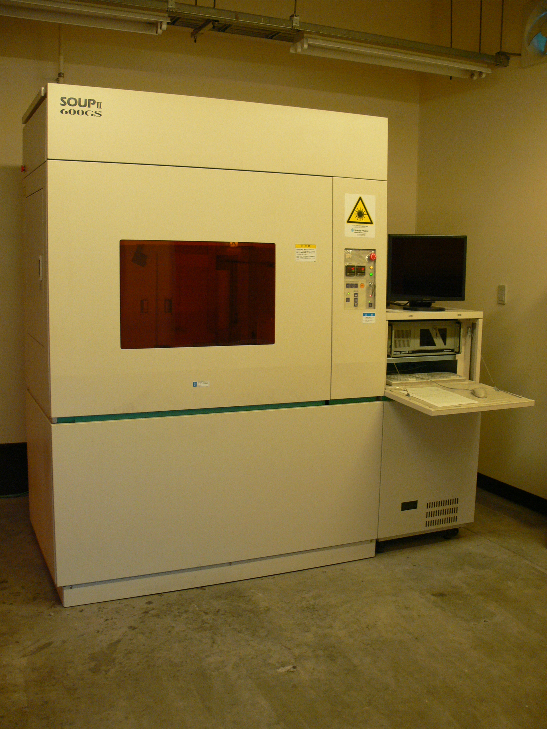

造形サイズ(600*600*500)積層ピッチ(0.05~0.1)紫外線硬化樹脂による造形です。用途は形状サンプル/モックアップモデル/光造形マスター(注型用)により短納期コスト削減を実現します。
モックアップモデル、ワーキングモデル、治具、成形品加工まで幅広く対応しています。
自社内だから出来る注型を考慮したマスターモデル作りトータルでコスト削減に挑みます。また各種エンプラ素材から切削部品等を1個から作成可能です。
大物注型出来ます。(1500*1200*400型寸)車の内装パネルやエアコンの外装パネル等、かなり大きい物が製作可能です。大小様々な注型機があるのでホビー(おもちゃ)やフィギュアの様な小さい精密な物も得意です。
