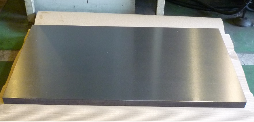

【材質】SS400
【寸法】t35 × 630 × 1100mm
【仕上げ】6F2S(両面研磨仕上げ)
SS400の中型プレートを両面研磨仕上げ(6F2S)で製作した事例です。
フライス加工後、平面研磨にて板厚精度・平面度・平行度を高精度で
仕上げています。SS400は素材特性上、研磨工程で反り・歪みが出やすいため、
加工前後のストレス除去や、工程配列の工夫により安定した精度を確保
することが重要となります。
本製品は、設備治具・据付ベース・精密プレートなどに用いられる
基準プレートとして製作したもので、面精度の均一性と仕上面の平滑性を
求められる案件に適しています。
当社では、SS材・特殊鋼・工具鋼など各種素材の手配から、フライス加工、
平面研磨、追加工(穴加工・溝加工)まで一貫して対応いたします。
単品製作からロット品まで柔軟に対応可能です。
