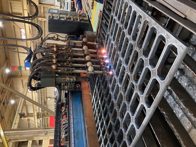

【寸法】t30 × 5尺 × 10尺(約 1524 × 3048mm)
【加工内容】
NCガス溶断による大型厚板プレートの切断加工です。
5×10 尺クラスの長尺ワークに対しても、NC制御による安定した切断が可能で、
多頭式ガス溶断機により複雑形状や多数個取りにも柔軟に対応できます。
【特長】
・大型ワーク対応(最大 5×10 尺クラス)
・切断寸法精度:+2〜0mm 程度
・切断面の安定品質と後工程への適合性
・バリ・スケール除去対応
【用途】
機械・生産設備部品、治具ベース、建設機械部品、プラント向け金物、 架台・ベースプレートなど。
【当社の強み】
素材調達から溶断 → フライス → マシニングまで一貫対応しており、
単品製作から中ロットまで幅広いご依頼に対応しています。
