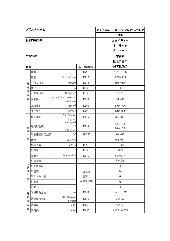

物性表
用途 洗濯機等家電の筺体、自動車部品、おもちゃなど
加工・成形方法 射出・押出・真空成形、切削加工、接着・溶接加工、塗装・メッキが適します
長所 アクリロニトリル(A)機械的強度、耐熱性、耐油性
ブタジエン(B)耐衝撃性
ポリスチレン(S)加工・成形性、電気的特性
短所 耐溶剤性、可燃性、耐候性
自動車パーツやプラモデル、家電製品のボディー、あらゆるプラスチックパーツに使われています。
外観が重要な製品の塗装や印刷、表面処理など柔軟に対応可能だからです。
ただし耐候性は良くないので屋外での用途には向きません。
耐候性を強化したAESなど派生素材での成形も承っております。
