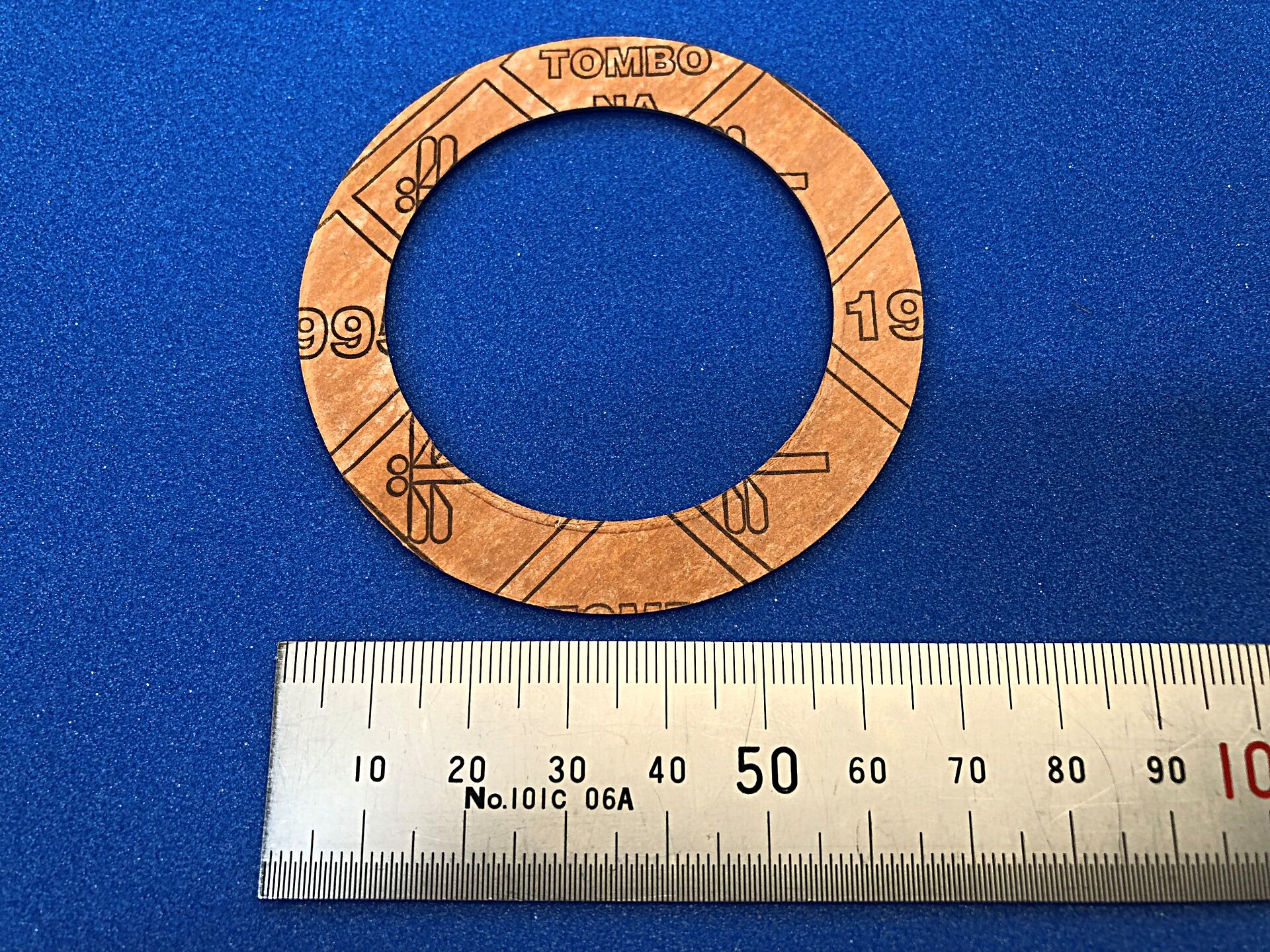

【ノンアスジョイントシート T1995 抜き加工品】
ニチアス製のノンアスジョイントシート、T1995を加工します。
ジョイントシートはトムソン型で抜き加工が可能です。
T1995は抜き加工でのガスケット製作によく用いられます。
用途 配管のフランジ・バルブ・機器などのガスケット
加工方法 プレスによる打ち抜き
説明 無機繊維とアラミド繊維に無機充填材を加え、バインダーとして耐油性
合成ゴムを配合した非石綿のジョイントシートです。
ニチアス(株)製のT1995はよく加工する材料です。
使用温度範囲の目安は-100℃~150℃です。大小様々な大きさ、
数量によって、ウォータージェット加工も承ります。
