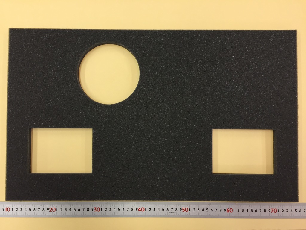

F-2の15tで吸音材を製作しました。
F-2は柔らかいウレタンの為、抜き加工が可能です。
15tでも抜きはだいぶ余裕があり、弊社の大型機では120t程度まで可能です。
用途 吸音材など
加工方法 プレスによる打ち抜き
説明 F-2は一般的なウレタンフォームに比べ高い吸音性能を持っています。
他にも種類はありますが、この種では最も低価格で軽量、幅広い業界
で使用されています。
難燃規格「UL-94 HF-1」相当品でもあります。
