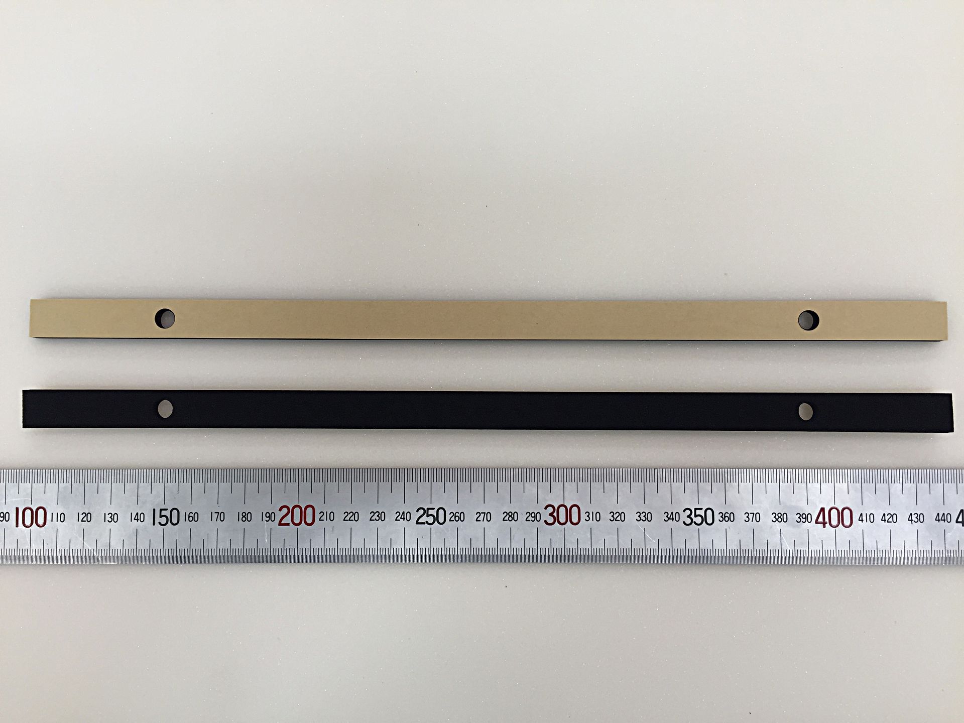

発泡ゴムともいわれるゴムスポンジ、原料がEPDMのものです。
イノアック社のゴムスポラインナップにE-4388が標準品であります。
EPDMは屋外用途などに向く耐候性を備えており、E-4388も発泡体ながら同様です。
用途 難燃材、パッキンなど
加工方法 プレスによる打ち抜き
説明 E-4388は20°±5°の中硬度EPDMゴムの発泡体です。
耐候性、耐薬品性、耐オゾン性、電気絶縁性に優れています。
裏面には直接糊引きをしてあります。両面テープよりコストがかから
ないのと伸び縮みに追随しやすいのがメリットです。
