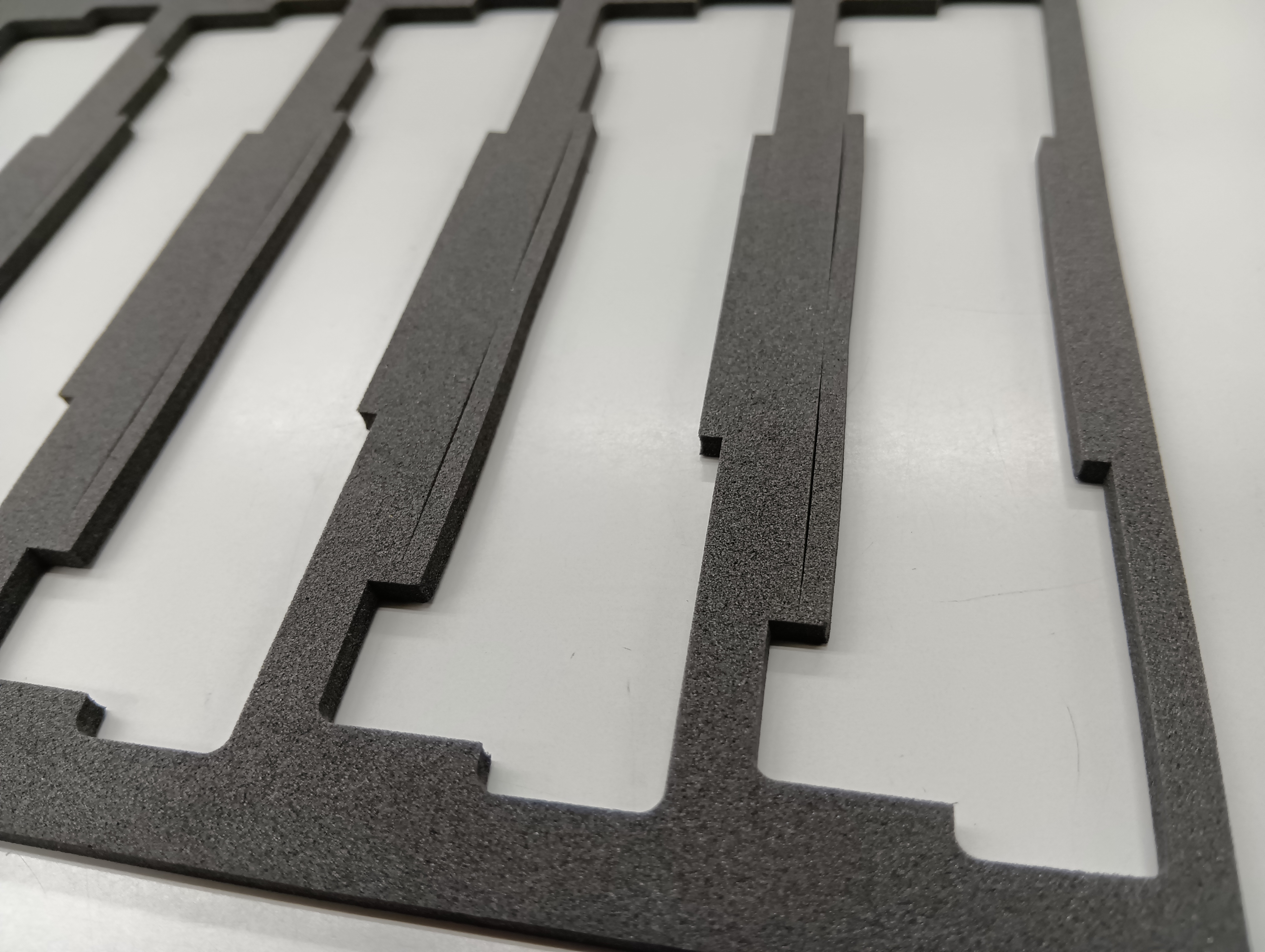

試作段階では形状調整を行いやすい
加工方法を選択し、確認を進めます。
写真のように、切れ込みを入れて、不要な部分は千切れるような形状を作ることも可能です。
