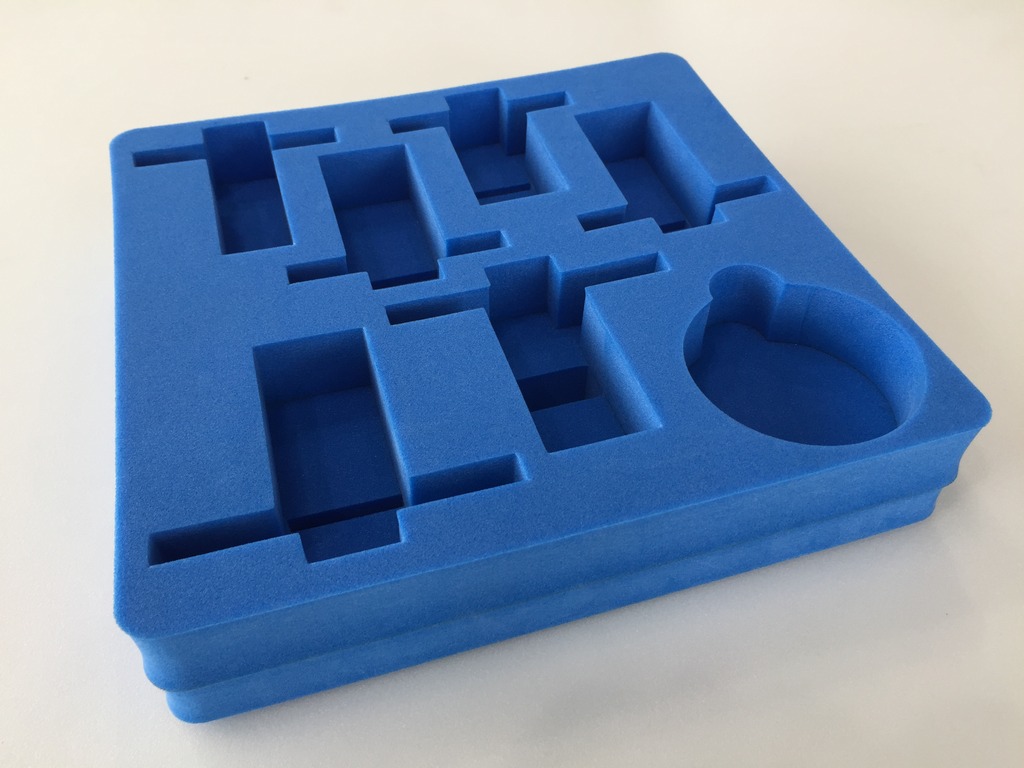

P・E-ライト(A-8)を使用したケース内パッドの加工に対応しています。
A-8は軽量で扱いやすい発泡ポリエチレン素材で、適度な弾性と安定した加工性があり、
機器の保護や収納ケース内の位置決め材として幅広く活用されています。
本製品では、P・E-ライトを複数枚積層することで段差構造を設けたり、
底板を追加したりといった形状調整が可能です。収納物の高さに合わせて段差を付けることで、
より安定した保持ができ、ケース内のレイアウトにも柔軟に対応できます。
【A-8グレードの特徴】
・軽量で加工しやすい発泡ポリエチレン素材
・適度な硬度で押されても戻りやすい復元性
・黒色グレードでケース内装として見栄えが整いやすい
・積層加工との相性が良く、段差・底板構造に最適
【用途例】
・機器収納ケースの内部パッド
・段差を用いた位置決めスペーサー
・運搬用保護材・ケース底板
・測定器・工具類の収納パッド
・展示用サンプルトレイの内装材
加工方法は、外形の複雑さや数量に応じて
ウォータージェット加工、打ち抜き加工、カッティングプロッター加工などを使い分けます。
段差部や底板の形成は積層貼り合わせによって行い、形状調整にも柔軟に対応できます。
図面支給はもちろん、現物をお預かりして寸法を確認しながら形状を作成することも可能です。
ケース内パッドの素材選定・構造検討などもお気軽にご相談ください。
