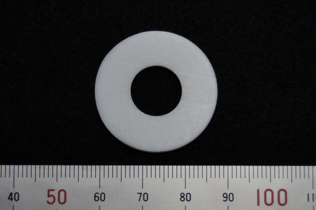

テフロン(フッ素樹脂・PTFE)パッキンは、
耐熱性・耐薬品性・非粘着性・低摩擦性に優れ
過酷な使用環境下でも安定した性能を維持できる高機能シール部品です。
打ち抜き(ビク抜き)加工による量産対応により
品質の安定化とコスト低減を同時に実現できます。
■ 打ち抜き(ビク抜き)加工の特長
・専用刃型による高い寸法再現性
・高速連続加工が可能で量産向き
・数千~数万個単位の大量生産に対応
・数量増加に伴う1個あたりの加工コスト低減
・切削加工と比較して加工時間を大幅に短縮
■ テフロン(PTFE)材料特性と加工上の注意点
・柔軟性が高く、打ち抜き時に材料が逃げやすい
・反発性が強く、刃型クリアランスの設定が重要
・条件次第でバリ・断面荒れ・寸法ズレが発生しやすい
・刃型形状・プレス圧・加工速度の最適化が品質を左右
・PTFE専用の量産条件ノウハウが不可欠
■ 量産対応におけるメリット
・消耗部品としての安定供給体制を構築可能
・まとめ生産による在庫管理の効率化
・急な欠品・生産停止リスクの低減
・長期使用を前提としたトータルコスト削減
■ 主な用途分野
・食品機械用シールパッキン
・半導体製造装置向け耐薬品パッキン
・化学装置・プラント向けガスケット
・医療機器用シール部材
・定期交換が前提となる消耗パッキン全般
■ 打ち抜き量産が適しているケース
・同一形状を継続的に使用するパッキン
・数量が多く、安定供給が必須な部品
・切削加工ではコストが合わない量産案件
・品質のロットばらつきを抑えたい部品
