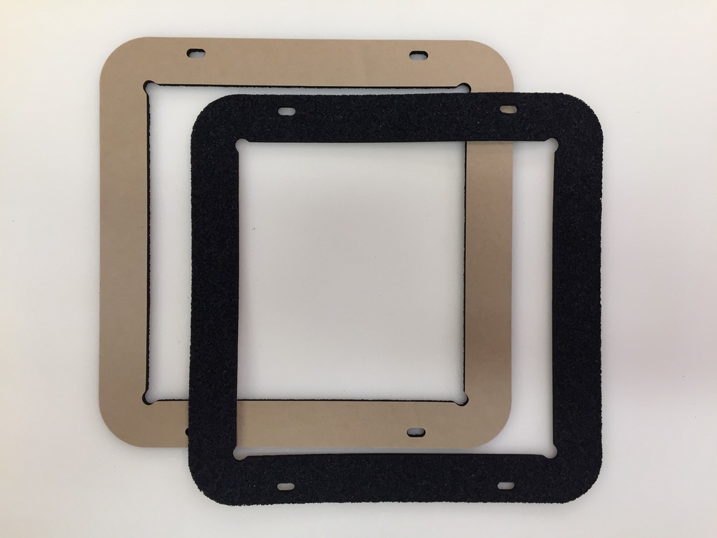

エバーライトモラン #830 止水シール材 (高機能半独立気泡発泡体)
エバーライトモラン #830 は、(株)アーケムが製造する
半独立気泡構造を有する汎用性高分子発泡ゴムスポンジ であり、
低圧縮荷重で高度な 止水性・気密性 を発現する機能性シール材です。
本材料は難燃剤を添加しておりません。
■ 材料特性
半独立気泡構造による優れたシール性能
低荷重下での高圧縮性により、微細な凹凸面にも均一に追随
難燃剤フリーでありながら UL-94 HBF相当の燃焼抑制性能
熱伝導低減のための断熱機能
音響エネルギー吸収に寄与する防音特性
長期圧縮時におけるクリープ特性が安定
■ 適用分野
止水シール(防水)
気密シール(エアシール)
断熱・温度制御部材
防音・制振用途
電気・電子機器、筐体周辺部、建材関連部位 など
■ 加工特性
加工は主に プレス機による打ち抜き加工(ダイカット) に適しており、
形状精度の高いガスケット・シール材の量産に適合します。
裏面には 直接糊引き(粘着コート) が施されており、
基材の伸縮や局部的な外力変動に対しても追従性を保持するため、
複雑形状部や湾曲部でも安定した貼り付け性能を示します。
■ 総括
エバーライトモラン #830 は、
高い可撓性と圧縮応力応答性を併せ持つシール用発泡体であり、
止水・防塵・気密・断熱・防音といった
多様な機能要求に対応可能な高性能材料です。
半独立気泡のマイクロセル構造により、
低荷重でありながら高い密封性を確保できることから、
精密装置・電装部品・建材など幅広い産業分野で有効に活用されています。
