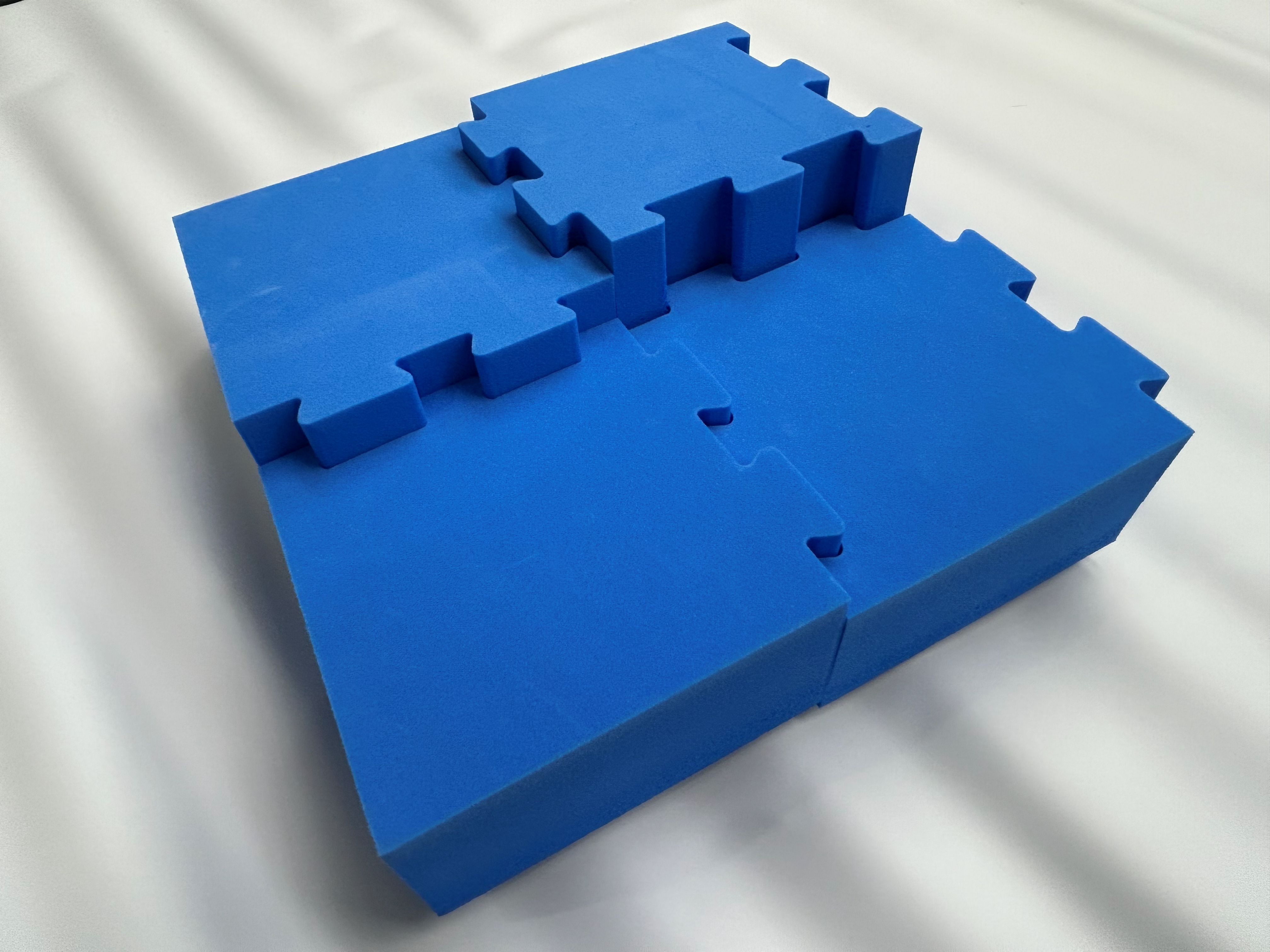

B-200(発泡ポリエチレン・ジョイントマット材) を使用し、
パズル形状カット を行った事例です。
厚みのあるジョイントマット材だけでなく、
薄型仕様への加工 にも対応しています。
■ 加工内容
素材:B-200(発泡PE・ジョイントタイプ)
形状:パズル形状(ジョイント形状)
仕様:標準厚み~薄型仕様にも調整可能
本写真の製作に当たり、一度に制作するのではなく
各ピースごとに別途カットを行っています。
接続部がぴったりはまるように刃の厚みを考慮し
個別製作を取ることが制度を出すうえでベストかと考えております。
用途例:緩衝パッド、敷き材、作業スペース保護材、ケース内仕切り
■ B-200 の特長
発泡PEならではの 軽量・弾性・耐久性
歩留まりの良いジョイント加工に適合
表面強度が高く、摩耗しにくい
カット後のエッジがキレイ
大型形状から小物パーツまで加工可能
ジョイントマット材として一般的に使用されていますが、
パッド材・仕切り材としての応用範囲も広い素材です。
■ パズル形状加工のメリット
組み合わせて 広い面積に対応
必要な部分だけ分割して設置できる
ケース用、床用などで使いまわしがしやすい
複数色の組み合わせも可能(素材による)
■ 薄型仕様も製作可能
厚みを変更してのカット対応
軽量ケース用のスペーサー・底敷きにも最適
くり抜きや小物用の仕切りにも使用可能
