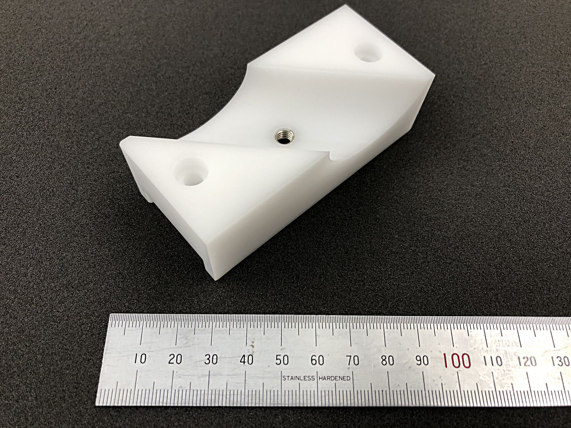

POM(ポリアセタール/ジュラコン) を使用した
ガイドブロックの切削加工品 の製作事例です。
POMは機械的強度・摺動性・寸法安定性に優れ、
機構部品のガイド・スライダー・ベアリングまわりに適した
エンジニアリングプラスチックです。
■ 加工内容
素材:POM(ジュラコン®)
加工方法:NC切削加工
用途:搬送装置のガイドブロック、滑り部品、治具部材
特徴:精密寸法・面粗度・直角度を確保しつつ加工
切削後の端面や角部は、バリ処理を丁寧に行い、
摺動時のひっかかりを抑える仕上げとしています。
■ POM ガイドブロックの特長
高い機械強度・耐摩耗性
優れた摺動性(滑りが良い)
吸水率が低く、寸法変化が起こりにくい。
金属部品の軽量代替としても採用。
耐衝撃性があり、長期の使用環境に適合。
ガイド用途に求められる“滑り”“強度”“精度” をバランス良く備えています。
■ 加工ポイント
寸法公差に応じた工具選定・回転数調整
面粗度を保つための送り速度最適化
ガイド溝や段差部の精度確保
反りを防ぐための固定治具・切削順序の工夫
高精度が求められる機構部品のため、
設定変更と工程管理を細かく調整して加工しました。
