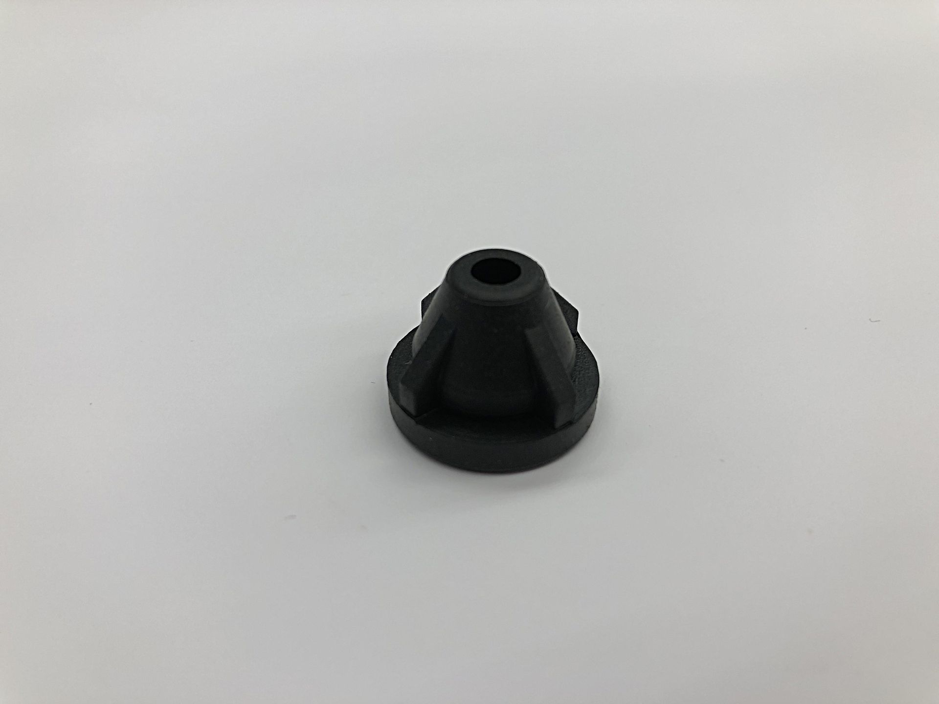

CR(クロロプレンゴム)40° を使用し、専用金型による成形加工を行いました。
柔らかさと復元性を兼ね備え、シール材・防振材として幅広い用途に対応可能です。
◆ 加工仕様
材質:CR(クロロプレンゴム)
硬度:40°(JIS A)
工法:金型成形(コンプレッション/トランスファー等)
形状:ご指定形状にて製作
数量:試作~量産まで対応
◆ 特長(CR40°)
柔軟性が高く、密着性に優れており、低硬度特性により、凹凸面にも追従しやすい
耐候性・耐オゾン性が高く、屋外用途・機構部品でも安定しております。
耐油性・難燃性をバランス良く保持している素材です。
成形自由度が高く、パッキン形状からグリップ形状まで幅広く活用できる素材です。
シール材・緩衝材として、機械・設備・自動車など幅広い分野で採用されています。
◆ 主な用途
各種パッキン・ガスケット
防振材・クッション部材
把持・すべり止めゴム部品
産業機器の保護部材
自動車・住宅設備の機構部品
◆ 金型成形によるメリット
複雑形状にも対応
安定した寸法精度
量産性が非常に高い
表面模様(テクスチャ)・刻印などの追加表現も可能
ゴム特有の柔軟性を活かしながら、設計形状を再現性高く成形できる加工方法です。
◆ 注意点
金型費用が発生し、その額は数十万~数百万になります(形状・サイズに応じて異なります)
納期は金型製作期間を含む、事前のスケジュール調整が必須です。
厚肉形状では硬化条件・収縮の検討が必要となります。
