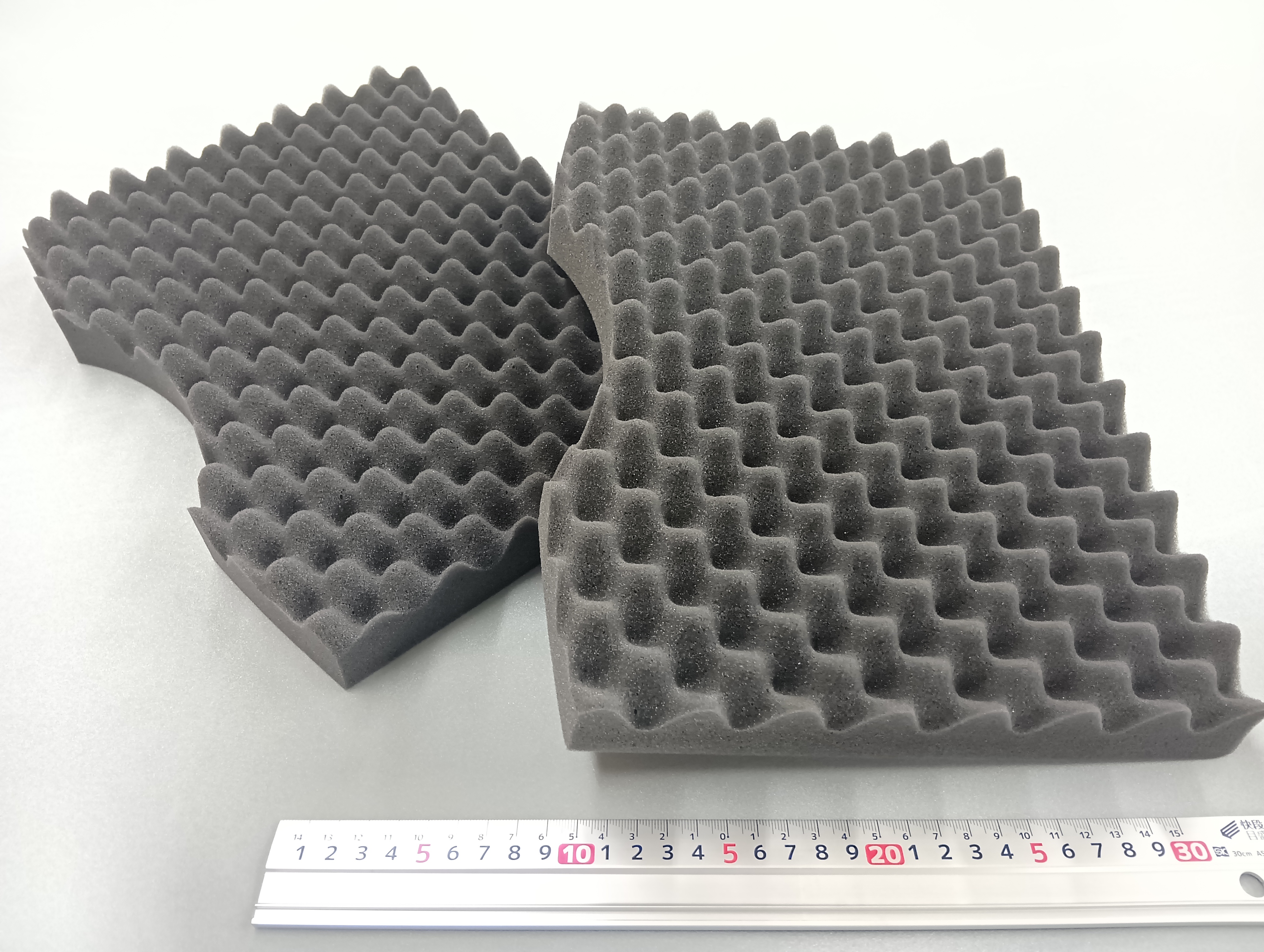

【打ち抜き加工 ECS(黒)35t(ウレタンフォーム) プロファイル加工】
ウレタンフォームは表面を波形にカットするプロファイル加工が出来ます。
収納ケースの裏蓋に緩衝用でウレタンが使用されます。
プロファイル品は圧力分散しながら裏蓋押さえとして機能します。
精密な保管が要求されるカメラなどの機械の収納にも使用されます。
用途 ケース内装品、食器洗い、洗車用スポンジ、クッション材など
加工方法 プロファイル加工 + 打ち抜き加工
説明 凸凹のある上下2段のローラー(押し型)の中にスポンジを流しつつ
カットすることでこのような特徴のある形に仕上がります。
波の高さは調整可能で、製造上必ず原反偶数枚分出来てしまいます。
圧力が分散する形状を活かしてケースの裏蓋や洗車用スポンジなどにいかがでしょうか。
