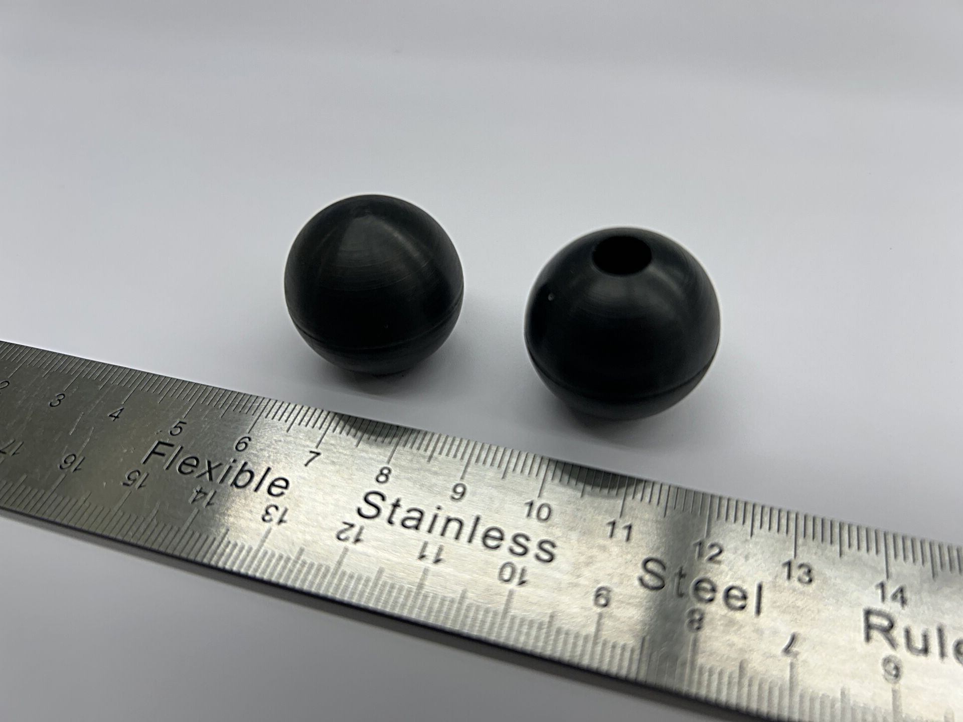

【NBR95° ゴム球 高硬度成形】
NBR95°のゴム球を金型で成形しました。
NBR95°は高硬度で成形も通常硬度より難しくなります。
ゴム球の高硬度品は試行錯誤を重ねて、最適な成形条件を探し出しました。
用途 楽器用ゴム
加工方法 トランスファー成形
説明 NBRでも高硬度の95°は材料の配合からオーダーするものとなります。
高硬度品は型内の材料の流動性に難があり、苦労する場面が多いです。
ゴム球は切削加工では難しいため、金型での成形をご検討くださいませ。
