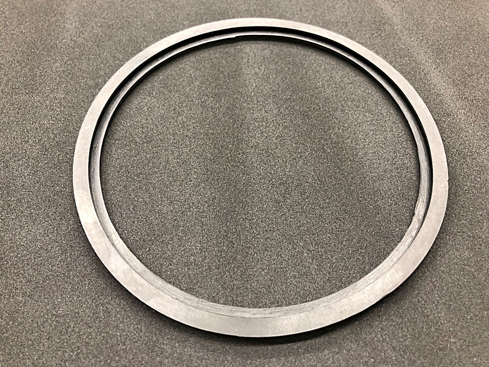

【コの字パッキン EPDM 硬度40】
コの字パッキンをEPDM材料で成形しています。
コの字パッキンは挟み込んで使用する場合が多く硬度40が採用されました。
EPDMに関わらず、成形用材料では硬度40など低硬度材料も扱うことが出来ます。
用途 防水パッキンなど
成形方法 コンプレッション成形
説明 コの字形状は切削加工では難しいため、金型を起工して成形となります。
硬度40などの低硬度材料では切削の難易度が上がることも一因です。
硬度を含め大きく材質が変わらなければ金型の流用が可能です。
