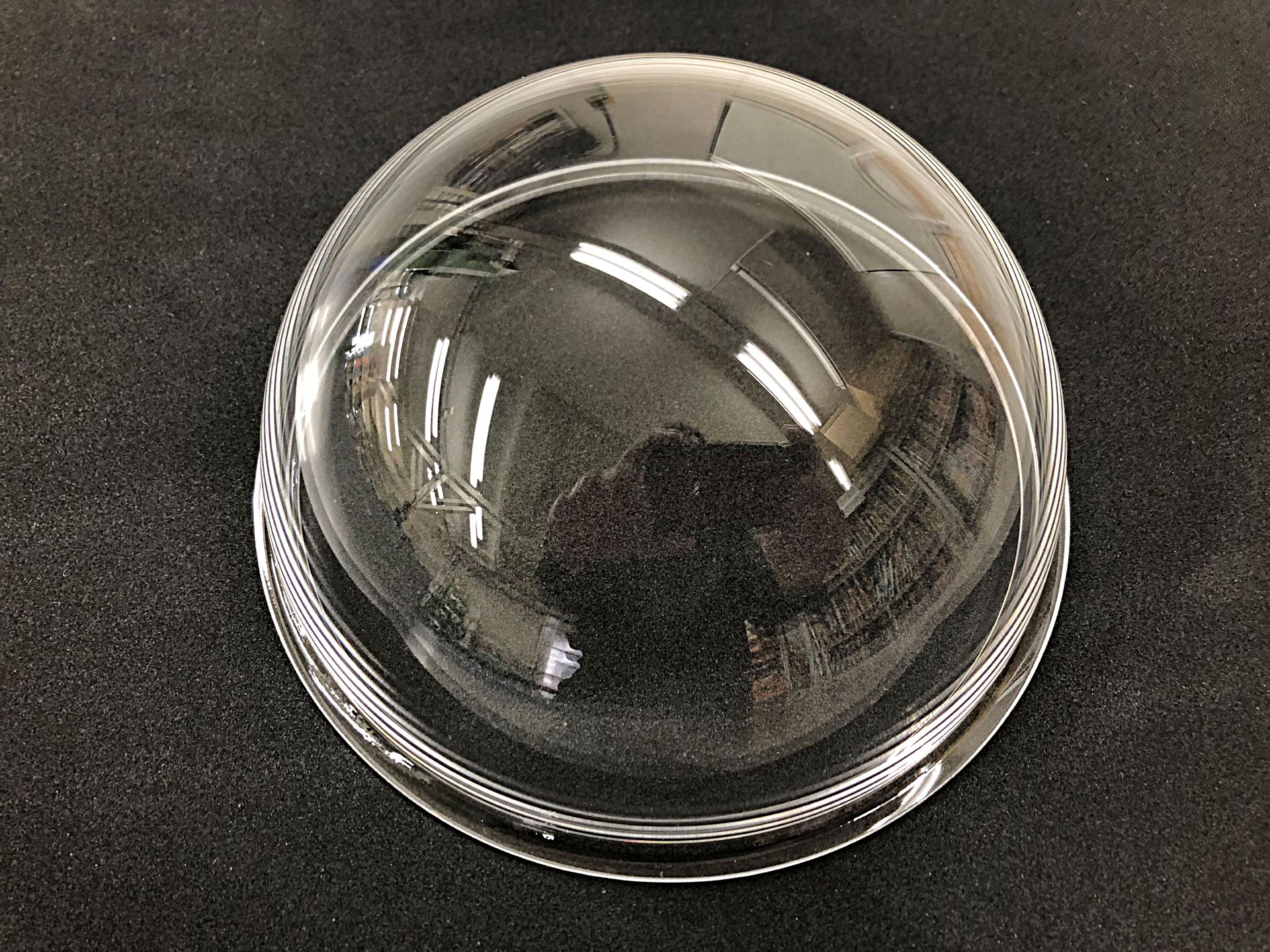

【アクリル ドーム フリーブロー成形】
アクリルでドーム形状を成形しました。
アクリルの板材からフリーブロー成形で膨らませるような作り方です。
透明ドームはフリーブロー成形ならば型当たりが生じず、高い透明度が保てます。
用途 カメラ部品など
加工方法 フリーブロー成形
説明 透明度の高いアクリル板からドームを成形しています。
真空成形と比べ、型当たりがなく仕上がりが良いことから採用しました。
ただしフリーで膨らませるため、精密な精度は求めづらいものとなります。
