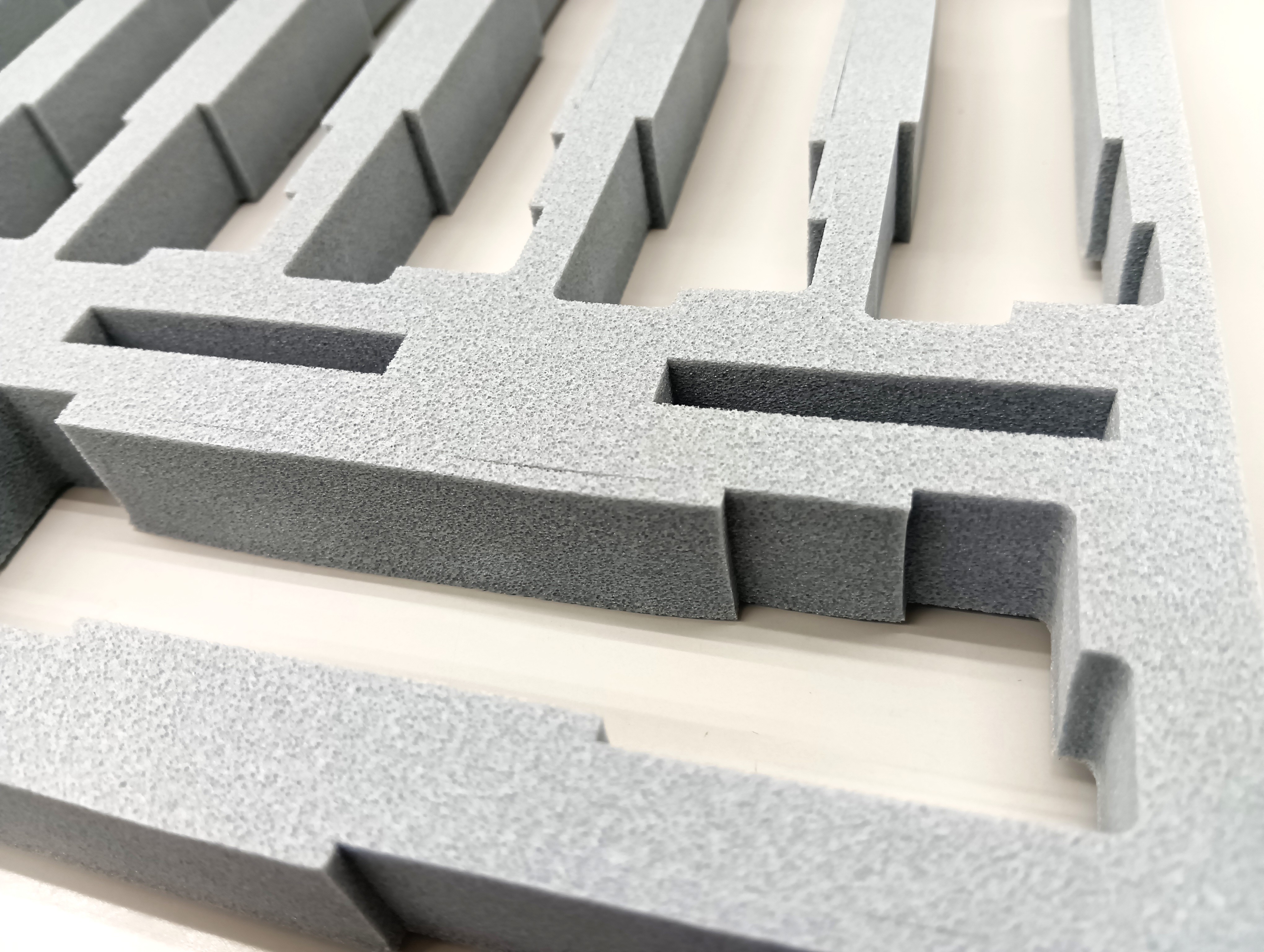

■ どんなものを作っているの?
ここ最近ご依頼が多いのは、
医療機器の専用インナー
工具セット用のケース内パッド
コレクション(模型・フィギュア)の収納用スポンジ
展示会・プレゼン用の搬送パッド
など、業界問わずいろいろ相談いただきます。
「この形に合わせてスポンジをくり抜けますか?」
「段差をつけて収納しやすくできますか?」
といったご要望にも柔軟に対応しています。
■ フジカ工業の3Dモデル製作はこんな流れです
現物採寸 or 図面チェック
3Dモデルでインナー形状を設計
必要に応じて細かい調整(指掛け・段差構造・積層高さなど)
プロッター or ウォータージェットで加工
ケースにセットして最終調整

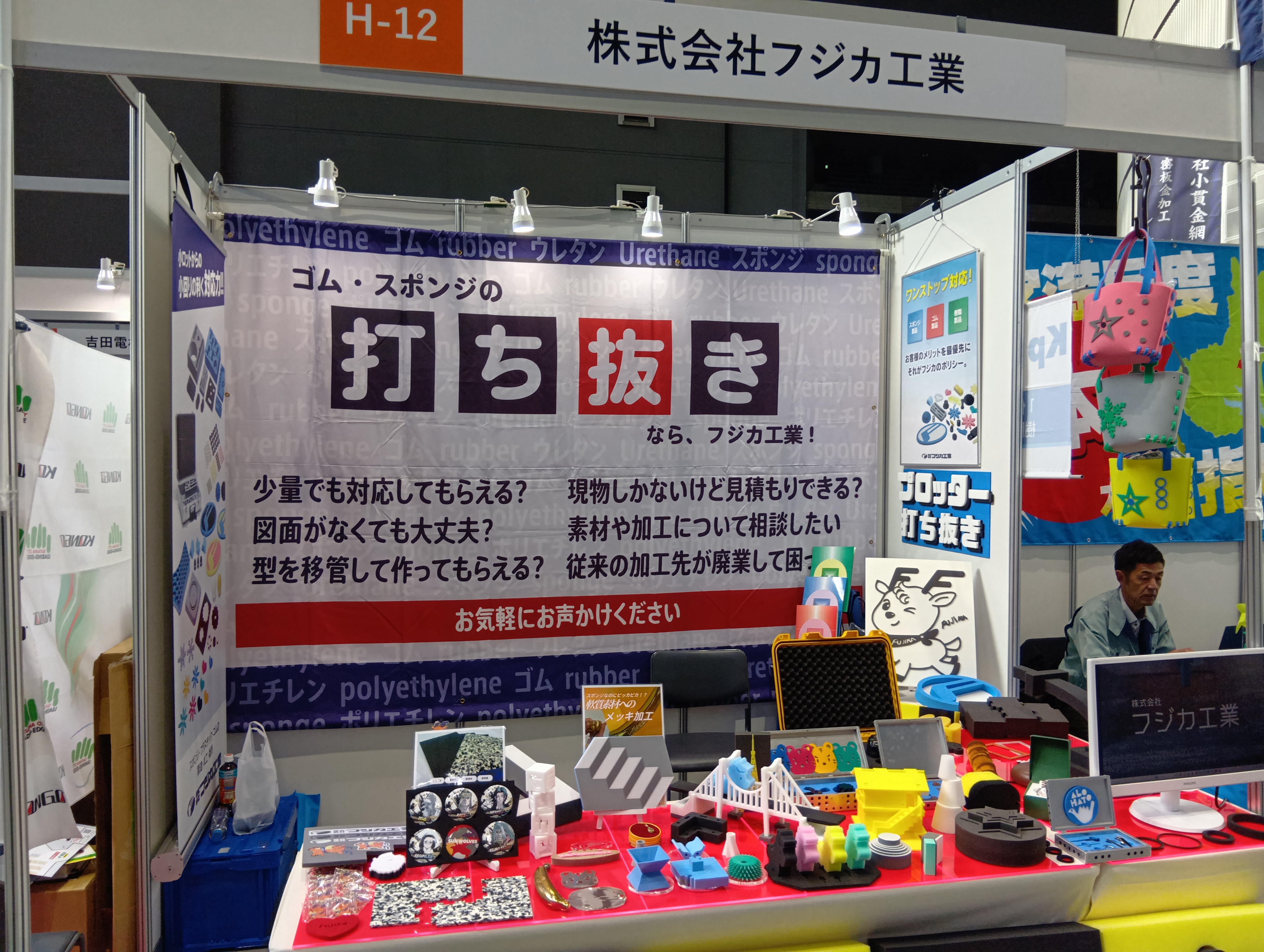

🦌「彩の国ビジネスアリーナ」出展 【株式会社フジカ工業】🦌
「彩の国ビジネスアリーナ」に株式会社フジカ工業が出展いたします!!
このたび、フジカ工業は 「彩の国ビジネスアリーナ」に出展いたします。
弊社の打ち抜き加工技術やプロッター加工技術等、
当社の強みを存分にご紹介する予定です。ぜひブースにお立ち寄りください!
📅 出展概要
イベント名:彩の国ビジネスアリーナ
出展社名:株式会社フジカ工業
出展内容:
打抜き加工機3台による多様な板厚・素材対応のご紹介
カッティングプロッター対応製品のご紹介
試作・量産対応例の展示・ご相談
⭐ 当社ブースの見どころ
実機展示で打抜き加工の様子をリアルにご覧いただけます。
専門スタッフがその場でご相談対応、御社の加工課題をヒアリングいたします!
📣 ご来場の皆様へ
ご多忙中とは存じますが、ぜひ当社ブースにお立ち寄りいただき
弊社の技術や営業担当者の人柄、これまでの実績などぜひご覧くださいませ。
ご相談の方には、担当スタッフが皆様の課題ヒアリング・ご提案をさせていただきます。
出展情報、訪問予約等、いつでもお気軽にお問い合わせくださいませ!
最終更新日:2025-11-04
