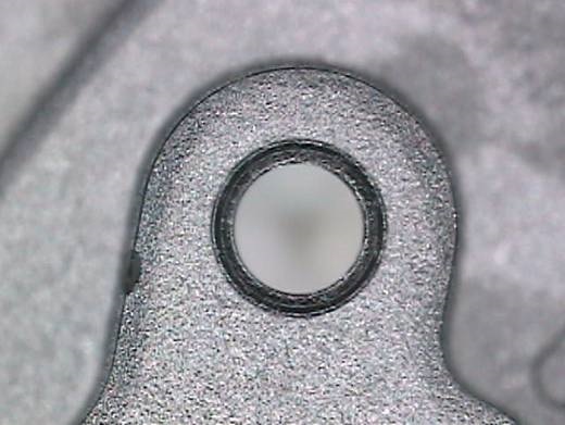

近年、複雑形状化/部品の複合化が進む中、腐食性の高い樹脂の使用が避けられない場面が増えてきている。その中、連続成形性/品質の確保/金型長寿命化を目的に、ガス抜きの研究をおこなった。
<現行品>製品ガスヤケ、転写不良
500ショットで品質が安定せず、金型分解/クリーニングが必要であった。また、Lot間で品質が安定せず、量産性の確保が出来なかった。
【開発の効果】
実際の成形品に研究成果を取り込み、500ショットで品質が安定せず、金型分解/クリーニングが必要であった金型で、1Lot 10,000ショットの生産が可能となり、Lot内での品質のバラつきも解消した。
<開発品>ガス抜きの研究
1Lot 10,000ショットの生産が可能となり、Lot内での品質のバラつきも解消した。また、金型部品の延命にもつながり、ランニングコスト低減効果も達成した。
