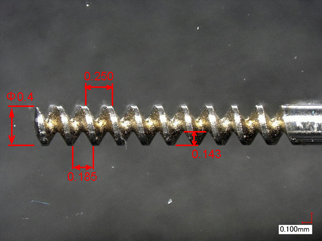

Φ0.4のブランクをネジ形状に加工したサンプルです。
Φ0.4のピンに対して溝幅0.185、溝深さ0.143、角度60°、ピッチ0.250で
加工してあります。
ニクがほとんどないため簡単に折れてしまいます...
NC機での加工なのでピッチはしっかり出ますが溝寸法は熟練者の腕と
勘が頼りです。
独自のアイディアでさまざまな加工に挑戦しています。
