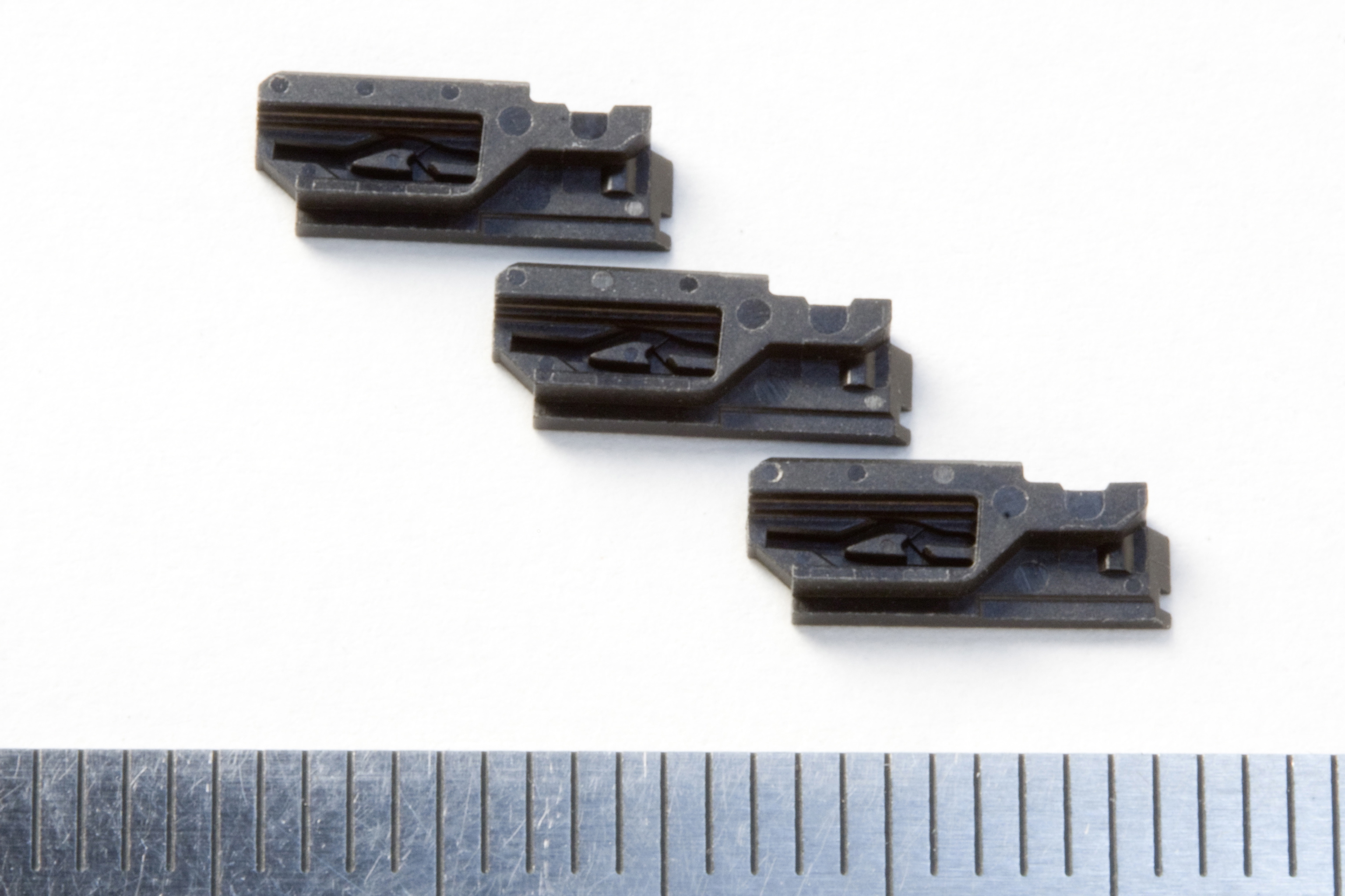

microSDカード用ソケットの主要部品、SDカードを押して挿入、挿入されたSDカードをもう一度押すと、エジェクトする仕組み「プッシュイン・プッシュアウト方式」を可能にしているのが、写真の製品にあるハートカムと呼ばれる形状です。
ハートカム形状の微妙な差で、カード挿入・エジェクトの感度や耐久性が大幅に変わってきます。
客先での試組み評価後に、金型の追加工で微妙な形状調整を行い、お客様の満足のいくレベルに仕上げました。
