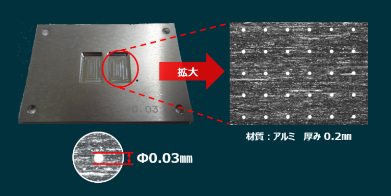

厚み6㎜のアルミプレートの中心部を残り0.2㎜まで彫り込み、φ0.03㎜の微細穴を500穴加工しています。1本のドリルにて全穴細穴加工完了しており、穴径・ピッチともに公差±0.002㎜をクリアーしています。
