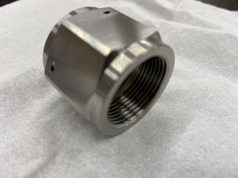

『 材質チタン M26x1.5タップ ヘリカル加工 航空機関係部品 量産 試作』
【材質】
チタン(TAB340H)
【業界】
航空機関係部品
【材寸】
Φ40x50
【加工方法】
旋盤,マシニング加工
【特徴】
航空機関係の製品となります。
今回、M26タップ加工がございます。大きいタップの為、ヘリカル加工を採用致しました。
ヘリカル加工とは、工具を回転させると同時に螺旋階段のように上下に動かしながら削る加工のことです。
これからのタカトモインダストリではアルミだけでなく、チタン材,ステンレス材にも積極的にチャレンジをしてまいります。
