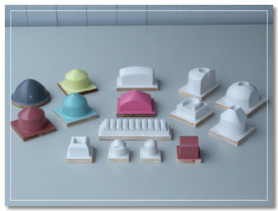

パッド(タンポ)印刷用シリコンパッド
様々なニーズにお答えできるよう、形状400種、材質7種類、硬さ各材質4段階と豊富なラインナップを取揃えています。
ご使用されるインキに応じたタイプのご提案や、形状や材質の選定は技術スタッフがお答えしますのでお気軽にお問い合わせください。
特注形状パッドや組み合わせパッドも製作します。
【特殊材質パッド】
特殊材質パッドや特殊硬度パッドも製作可能です。特殊インキやペースト、接着剤の転写など、一般印刷インキ以外の転写実績が増えてきています。通常シリコンパッド材質では転写が難しいものや、被印刷物にあまり力を掛けたくないもの等も、シリコンの材質や硬度を見直すことによって可能性が広がります。
詳細はお問い合わせください。
【組み合わせパッド】
印刷コスト削減などにより、より少ない工程数での印刷が求められています。しかし、安易な工程数短縮は、印刷品質低下を招く恐れが有ります。
弊社ではその矛盾を解決すべく、カタログ記載の規格品を組み合わせすることにより複数の工程を1回で印刷可なパッドを製作しています。
印刷ワーク、図面、版下等から設計製作します。
お気軽にご相談ください。
【特注形状パッド】
デザインの複雑化、縮小化傾向に伴い、印刷ワークに様々な制約が生じています。その際、安易にパッドをカットするなどの加工をした時、量産に対して一定の品質を保つことが難しくなります。
既存のものでは思うような形状が見つからない場合、特注形状パッドの製作を承ります。
図面からはもちろん、印刷ワークからでも製作可能です。
