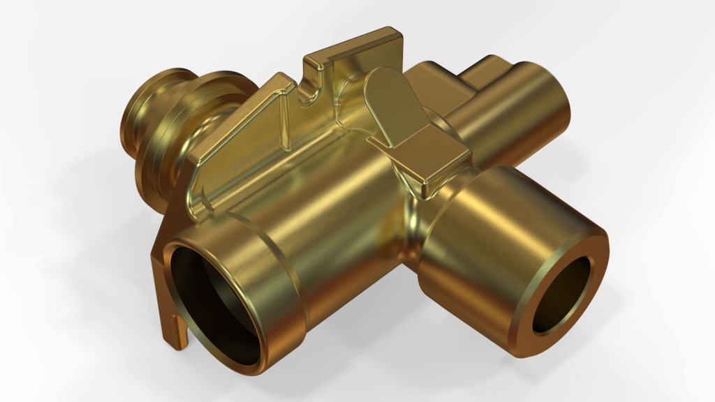

■継ぎ手 鋳物形状の削り出し 快削黄銅 試作
【材質】
快削黄銅
【材料寸法】
100x100x100
【業界】
住宅設備
【加工方法】
5軸加工機
【特徴】
量産時には鋳物を製造するものの、その前に実際の試験を行う上で同形状のものがほしいということで削り出しで対応しました。鋳物特有の抜き勾配や隅Rなどは協議の上、切削に適した形状に変更してもらいコストダウンを実現しました。
鋳物の調達性に不安がある場合や少量であるため鋳物をふくほどではない場合にも適した製作方法と思います。旧版製品で鋳物を再調達しようとする場合に、一度削り出しとコスト比較をされてはどうでしょうか。
