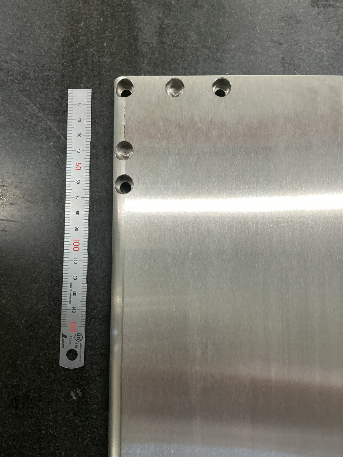

【SUS303厚み20mmの高精度研磨が求められる理由】
SUS303は、切削加工性に優れたステンレス鋼として、精密機械部品、治具、半導体関連設備部品、食品機械部品、医療機器部品など幅広い分野で使用されています。一方で、厚み20mmのSUS303を高精度に研磨し、反り0.01mm以内を目標とする加工では、材料特性と加工条件の両面を細かく管理する必要があります。
厚みのあるステンレス材は、研磨時の発熱や加工応力の影響を受けやすく、わずかな応力変化でも反りやうねりにつながることがあります。特に、平面度や平行度が重要となる部品では、表面を滑らかに仕上げるだけでなく、加工後の寸法安定性まで考慮した研磨技術が必要です。
SUS303厚み20の高精度研磨では、素材の状態、前工程の加工履歴、研磨量、保持方法、砥石や研磨材の選定などを総合的に検討し、反り0.01mm以内を目指した加工管理を行います。
【SUS303の特性と高精度研磨のポイント】
SUS303はオーステナイト系ステンレス鋼に分類され、耐食性を持ちながら、硫黄を添加することで切削性を高めた材料です。旋盤加工やフライス加工、穴あけ加工などに適している一方、精密研磨では加工熱や残留応力の影響を見逃せません。
高精度な平面研磨を行うためには、材料表面だけを見るのではなく、内部に残る応力や加工時の熱変形にも注意が必要です。片面だけを大きく研磨すると、材料内部のバランスが崩れ、加工後に反りが発生する可能性があります。そのため、必要に応じて両面の加工バランスを考慮しながら、段階的に研磨を進めることが重要です。
また、厚み20mmのワークは、薄板に比べると剛性がありますが、要求精度が0.01mm以内になると、保持治具の影響や研磨圧の偏りも無視できません。ワークを安定して固定し、均一な加工負荷を与えることで、局所的な削り過ぎや熱の集中を抑えやすくなります。
〈反りを抑えるための主な管理項目〉
・素材の初期反りや表面状態の確認
・前工程で発生した加工応力の把握
・研磨代を考慮した加工工程の設計
・ワーク保持方法の最適化
・研磨熱を抑える加工条件の設定
・片面加工に偏らない加工バランスの管理
・加工途中および加工後の平面度測定
・最終検査における反りと寸法の確認
【反り0.01以内を目指す研磨工程】
反り0.01mm以内を目標とする場合、単純に仕上げ研磨だけを行っても安定した結果は得にくくなります。素材受け入れから最終検査まで、複数の工程を通じて精度を積み上げる考え方が重要です。
まず、加工前に素材の反り、キズ、酸化皮膜、切削痕などを確認します。初期状態に大きな歪みがある場合は、研磨工程だけで修正しようとすると加工量が増え、かえって応力変化を招くことがあります。素材状態に応じて、粗加工、中仕上げ、仕上げ研磨を適切に組み合わせることが必要です。
粗加工では、必要な研磨代を確保しながら、表面の大きなうねりや加工痕を整えます。この段階で過度な加工熱を発生させないことが重要です。次に中仕上げ工程で平面状態を安定させ、最終工程で表面粗さ、平面度、反りを確認しながら仕上げます。
高精度研磨では、加工量を一度に大きく取るのではなく、必要に応じて複数回に分けて微調整する方法が有効です。加工後の測定結果を工程へ反映し、反りの傾向を確認しながら仕上げることで、要求精度に近づけやすくなります。
