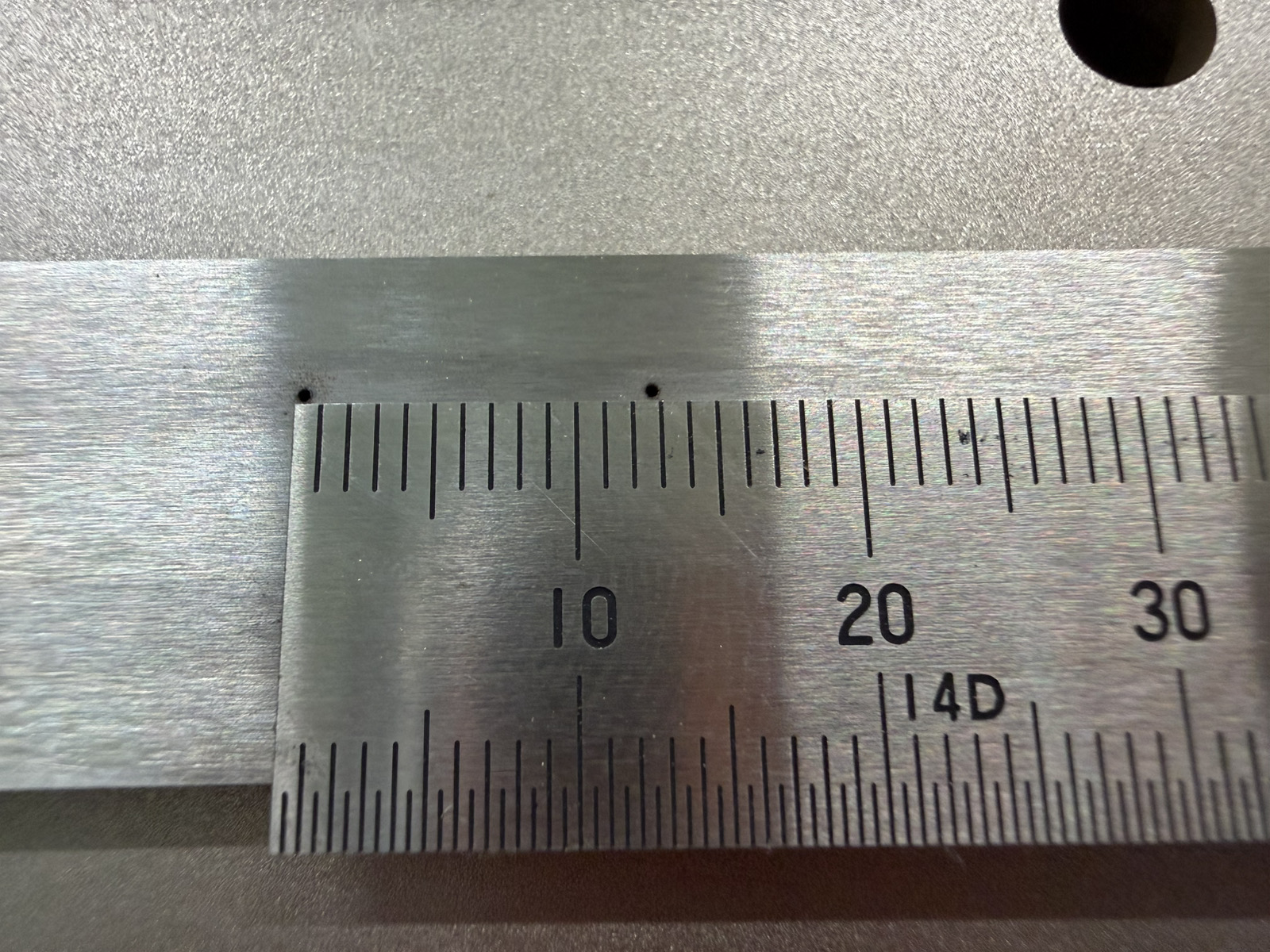

【細穴放電加工で求められる高精度化】
製造業では、金型や精密部品の高機能化に伴い、細穴放電加工への要求が年々高まっています。特に1ミリ以下の微細穴加工では、加工精度だけでなく、焼き入れ材への対応力も重要視されています。通常の切削加工では難しい高硬度材への微細加工も、放電加工技術を活用することで高精度かつ安定した加工が可能になります。
細穴放電加工は、電極と加工物の間に放電を発生させて金属を除去する加工方法です。刃物による切削ではないため、焼き入れ後の高硬度材にも対応できる点が大きな特徴です。特に金型部品や精密機械部品、ノズル、ガイド穴など、微細かつ高精度な穴加工が求められる場面で広く活用されています。
【焼き入れ材にも対応できる細穴放電加工】
焼き入れ材は硬度が高く、一般的なドリル加工では工具摩耗や破損が発生しやすい材料です。そのため、加工品質を安定させるには高度な加工技術が必要になります。
細穴放電加工では、加工対象の硬度に左右されにくいため、SKD材や超硬材などの焼き入れ材にも対応可能です。熱処理後の部品に直接加工できるため、工程短縮にもつながります。さらに、加工時の切削抵抗が少ないため、微細径でも高い真円度と位置精度を維持しやすい特徴があります。
1ミリ以下の穴加工では、わずかな芯ズレや振れが製品品質に大きく影響します。そのため、加工機の精度だけでなく、放電条件や電極管理、加工ノウハウが重要になります。安定した細穴加工を実現するには、設備と経験の両方が求められます。
