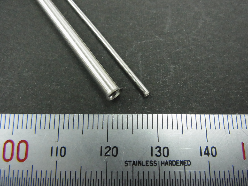

材質:SUS304 (ステンレスsus304)
業界・使用用途:医療機器・注射針(試作)
サイズ:板厚t0.05㎜×外径φ0.2・内径φ0.1×長さ25㎜
加工:順送金型プレス SPM250
特徴:
・『痛くない注射針』の試作品です。
・金属板材をカーリング(まるめ)して、テーパー付きのパイプ形状にしております。

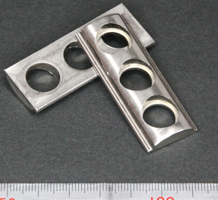

・順送金型(トランスファー)
・NSS304ES(ステンレス) 板鍛造 プレス加工品 エアコン用四方弁です。
・t7.0ミリ
・高剛性プレスPDL300トンでSPM20で加工可能。
切削加工からプレス加工へ工法転換。冷間鍛造プレス品。
真鍮の丸棒材を切削、穴加工をして、かまぼこ形状にしていたものを、
SUS(ステンレス)材を使用してのプレス加工を可能にしました。
従来比20%のコストダウンに成功しました。
内径精度±0,03を確保 丸穴のダレなし ザグリ(座繰り)加工を順送金型で実現。
金型の材質、加工油等、工程設計を工夫をして、金型の耐久性向上を図りました。
SUS(ステンレス)304フープ材板厚7.0mmをプレスで連続加工。
