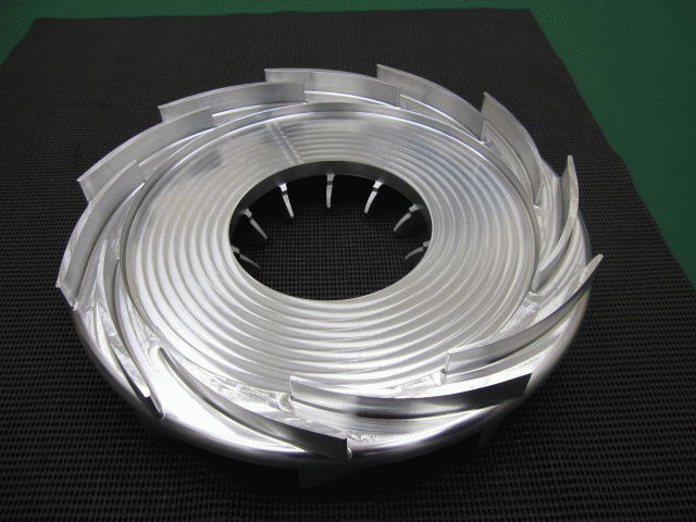

インペラ形状試作加工
同時5軸加工
アルミ(A5052)
裏表に羽根がある難形状加工
5軸加工機といえど表・裏での工程にわかれる
友栄精密では複数台の5軸を保有することにより
片面加工中に別機で次工程段取りを行い
段取り替えによるロスタイムを削減
全体のリードタイムを短縮することにより
短納期にも対応します。
開発試作部品の加工をご検討の方よろしくお願いします。
保有5軸加工機
◎ HERMLE製 C400(5軸加工機)
◎ YASDA製 YBM950V(5軸加工機)
◎ DMG/MORI製 DMU85monoBLOCK(5軸加工機)
◎ DMG/MORI製 DMU80eVo liner(5軸加工機)
◎ DMG/MORI製 DMU60monoBLOCK(5軸加工機)
◎ YASDA製 YBM650V(4軸加工機)
アルミ・ジュラルミン・ステンレス・難削材系様々な材質の加工に対応いたします。
