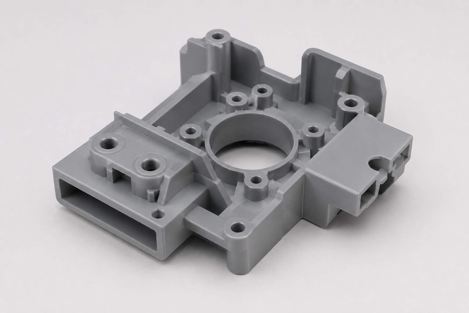

弊社ではPEEKの成型技術を保有しております。PEEKは成型温度が非常に高く、400度以上になります。昇温はオイル温調では追い付かず、かつ危険なために、棒ヒーターと、ヒーター温度コントローラーを使用しております。また断熱板を厚く金型に挿入しないと成型機自体に悪影響を及ぼす危険性があります。そのために機械寸法の余裕のために一回り大きい成型機を使用する場合もあります。PPS成型品製造後の機械洗浄もタイミングを合わせて、選定された、洗浄剤を使用して洗浄しないと、その後の製造に悪影響を及ぼしますので注意が必要です。インサート成型の場合は、金型温度はダイキャスト製造よりも温度が高く、製造者への遮熱の方法も検討しなければなりません。又、インサート品を金型内へ保持する事が必要になります。弊社の成型機は横型のために何らかの工夫をしないと、インサート物が保持できない場合があります。製品の保持方法が、お互いに一致しないと製造に進めない場合もあります。写真はイマージ図です。
弊社ではPPSを使用した製品の成型を行っております。PPSは成型温度が、非常に高く、金型も温度を200度から、300度に上げなければ、成型できません。
そのために、オイル温調器では、温度上昇が見込めずにかつ危険性もあるので、棒ヒーター温調器を使用しておリます。また金型温度が高いことから、遮熱板をなるべく厚く、金型に貼って成型機への影響を抑えないと、成型機自体にも、悪影響が起こる場合があります
PPS製品製造後のシリンダー洗浄、スクリュー洗浄も、タイミングよく、選定した洗浄材にて洗浄しないとその後の製造に問題を及ぼします。またインサートは金型温度も熱く、場合によっては作業者が熱の影響を受けすぎないような工夫が必要です。また弊社は横型の成型機ですが、インサート物の形状によっては、金型内部へのインサート物のホールドの工夫が必要になり、こちら側の要求をご了解いただかないと製造自体が難しい場合もありますのでご留意ください。
