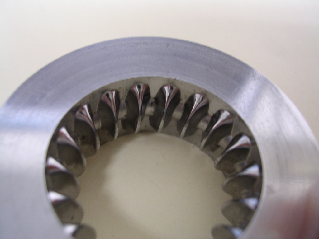

歯車用射出成形金型キャビティ、コア、放電マスターなど加工承ります。
①歯車歯形の3Dモデルから、キャビティ・コアなどを直彫りします。
②特殊な歯形でも専用工具は必要ありません。
③放電加工を必要としない直彫りでモールド型の工期短縮が可能です。
④3Dモデル上で収縮率を勘案した形状調整が任意にできるので、精度向上の自由度が広がります。
⑤加工面の面精度は御相談ください。Ra0.3以下の実績があります。
⑥歯車用はもちろん、用途形状にかかわらず放電マスターの加工も承ります。
