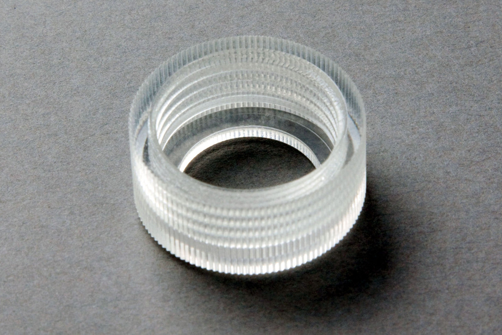

旋盤でローレット形状を切削しました。
ワークサイズ : 30x30x15 (mm)
材質 : アクリル ( PMMA )
アクリル筒の表面に細かい凹凸の加工、「ローレット加工」が施されています。主に滑り止めを目的とした加工です。時計の竜頭や百円ライターの着火ローラにこういうギザギザがついていますよね。これのおかげで滑らずに軸を手で回すことが出来ます。ちなみに「ローレット」とはフランス語で「ざらざら」という意味だそうです。
ローレットには2種類あり、写真の様な一方向のタイプが「平目」、角度のついた二方向の溝が交差するタイプが「綾目(アヤメ)」です。
滑り止めという機能的な目的だけでなく、装飾としての役割もあります。カメラやオーディオの等のダイヤルにもこのローレット加工が散見され、工業製品の美しさを際立たせてくれます。
