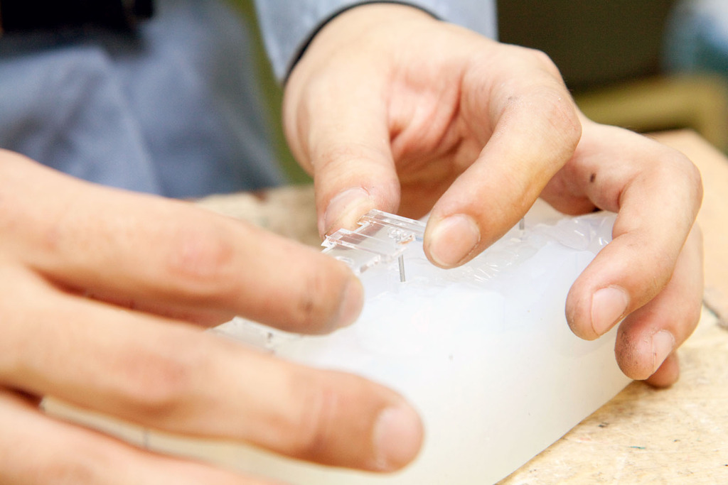

シリコン型に入れ子(冶具)を用いて注型品を作成している様子です。
ワークサイズ : 30x20x5 (mm)
入れ子材質 : SUS304
高い寸法精度が求められる注型品には、「ヤトイ」と呼ばれる入れ子を用います。シリコンゴム型のメリットは、短納期で型の作成が可能なことや、少々のアンダーなら無理抜きができるなどがあります。
ですが、型が柔らかいため、安定した精度で複製品を作るのが難しいというデメリットがあります。この製品は、穴形状に厳しい公差寸法が求められているため、金属製の入れ子を差し込んでいます。穴部分だけ金属の型から形作られるので、寸法が守られます。複雑な形状で高い精度が求められる場合は、POM(ポリアセタール、ジュラコンと呼ばれる樹脂)でヤトイを作り、シリコン型に組み込んで注型します。
