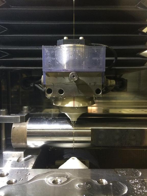

ワイヤーカッ加工はプレート(板材)以外にもシャフト(丸材)の側面に加工可能です。(材質S50C、SKS材、SKD材、アルミ材等)
側面にスパナかけ用の2面割りや組み付け時の回転防止ホロセット用の面加工、ラック加工などが可能です。
通電出来る材質であれば、焼入れ後の追加工にも対応しております。
但し、歪み取りを行った材料などには応力(元に戻ろうとする力)が残っている場合が多く、加工中に破損する(砕ける)事があります。
硬度がHRC60近くのものは脆い為に、加工中に破損する(砕ける)場合があります。
超硬なども加工条件によっては、破損する(砕ける)場合が多いので注意が必要です。
摩耗のみでしたらHRC45以上、粘りも欲しい場合はHRC40以下をお薦めしております。
板厚や形状にもよりますので、一度ご相談下さい。
