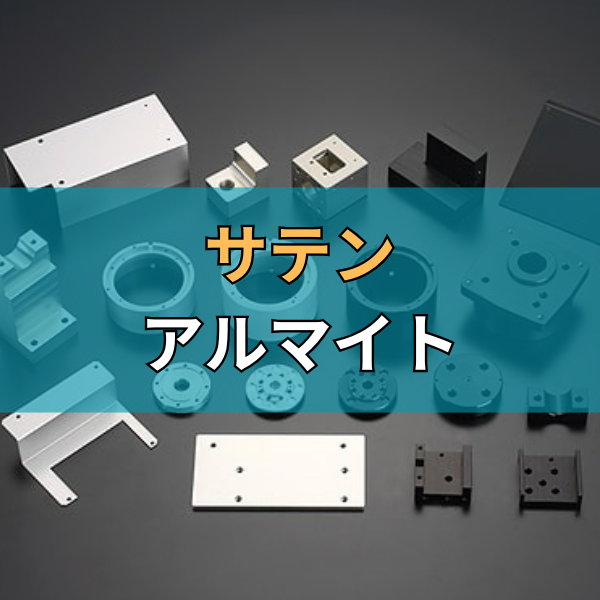

【サテンアルマイトとは?マットな質感で高級感を演出するアルミ表面処理】
「サテンアルマイト」は、アルマイト(陽極酸化処理)の前工程で化学的または機械的な加工を行うアルマイト処理のひとつです。
通常のアルマイトと比べ、素材の表面上にキメの細かい凹凸をつくることで光沢が抑えられ、マットな仕上がりになります。
「サテン」という名称は、その均一で整った梨地肌がサテン生地のような落ち着いた質感を連想させることに由来しています。
マットな仕上がりになることで落ち着いた高級感のある外観になるため、デザイン性や機能性を兼ね備えたアルミ表面処理としてさまざまな業界で広く採用されています。
また黒色のサテンアルマイトの場合、マットな仕上がりで光の反射を抑えることができるため、光学機器の性能と精度を向上させることが可能です。
なお、三光製作では「サテンアルマイト」を「化学梨地アルマイト」と呼んでおり、名称は異なりますが、同様の仕上がりを指しています。
お問い合わせの際はどちらの名称でもお気軽にご相談ください。
