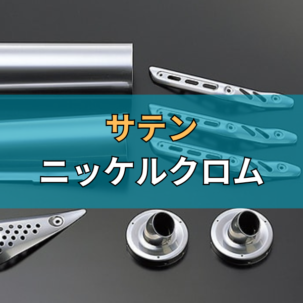

サテンニッケルクロムめっきは、ニッケルめっき皮膜に目に見えないほど小さな微粒子を混ぜて処理することで、金属の表面に微細な凹凸が形成され、光を優しく乱反射させる「梨地(なしじ)」状の皮膜が生成されます。
サチライトニッケルクロムとも呼ばれています。
上品な仕上がりになり、光を反射させたくない製品(バイクのマフラー)などに利用されています。
◆特長
●ギラつきを抑える「防眩(ぼうげん)効果」
光の反射を抑えるため、バイクのマフラーやハンドル周りなど、運転中に眩しさを防ぎたいパーツに最適です。
●指紋やキズが目立たない
表面の微細な凹凸が、指紋汚れや使用中の細かな擦りキズをカモフラージュ。
メンテナンス性を重視する製品に喜ばれます。
◆主な仕様
<膜厚> ~20μm
※指定膜厚がある場合には、ご依頼時にお申し付けください
【最大処理寸法(処理が可能なサイズの目安)】
350×200×400 mm
重量:15kg
