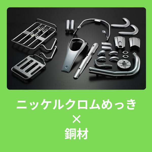

【銅材へのニッケルクロムめっきをご検討ですか?】
ニッケルクロムめっきは、装飾クロムめっきと言われ、
深みのある独特の金属光沢と高耐食性を特徴としていている表面処理です。
三光製作では、銅材へのニッケルクロムめっきが可能。
安定した品質と膜厚の均一性を提供しています。
一点ものから量産品まで、さまざまなご要望にお応え可能です。
【最大処理寸法(処理が可能なサイズの目安)】
500×200×700 mm
重量:30kg
膜厚:5μm程度(ニッケル)+0.05μm程度(クロム)
※指定膜厚がある場合には、ご依頼時にお申し付けください。
【種類】
・3価クロム・・・深味金属色(渋みのあるシルバー)
・6価クロム・・・青味金属色(明るいシルバー)
【バフ研磨やショットブラストとの組み合わせも可能】
素材表面にバフ研磨やショットブラスト処理を施すことで、
光沢感の強い鏡面仕上げから、艶を抑えたマット調までご希望に応じた質感表現が可能です。
