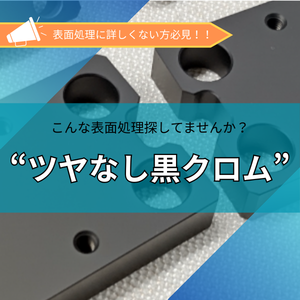

三光製作では “しっかり黒く、ツヤを抑えた黒クロム仕上げ” を実現する表面処理、
『低温黒色クロム処理』 をご提案しています。
低温黒色クロム処理は、高い耐食性・耐摩耗性を持ち、
従来の黒クロムや黒染めでは得られない仕上がりと機能性を兼ね備えています。
◆『低温黒色クロム処理』とは?
高精度と機能性を両立し、
半導体・液晶・光学関連の装置産業などで利用されている
“めっき+塗装”の複合皮膜処理です。
この皮膜を採用することで、製品価値や機能性の向上が期待できます。
仕上がりは「黒染めよりも深みのある黒で、ツヤを抑えた落ち着いた外観」。
美観を重視する製品にも数多く採用されています。
<主な特長>
● 光の反射を抑える“ツヤなし仕上げ”
艶を抑えた黒は、光学的なノイズを低減します。
● 微細部品にも適した薄膜処理
膜厚はごく薄く、寸法精度が求められる部品にも対応可能です。
● 高い密着性・耐食性
黒染めよりも剥がれにくく、厳しい環境下でも安心して使用できます。
<こんな方におすすめ>
● 黒染めや従来の黒クロムの光沢が気になる
● アルミやステンレス部品を落ち着いた黒にしたい
● 光の反射を抑えたい光学用途で使いたい
● 見た目と性能を両立させたい
◆ツヤなし黒クロム仕上げなら、まずはご相談ください
三光製作では、1個からの試作対応や技術相談も承っております。
「この材質でできる?」「まずは試作品だけお願いしたい」など、どんな小さなご要望にも対応可能です。
“ツヤなしの黒クロム”の仕上がりにこだわるなら、ぜひ一度お気軽にお問い合わせください。
【低温黒色クロム処理 主な仕様】
<Hタイプ>
・膜厚:3~5μm
・色調:艶消し黒色
<Fタイプ>
・膜厚:鉄材/10~15μm アルミ材/8~13μm
・色調:グレー
<SHタイプ>
・膜厚:5~8μm
・色調:艶消し黒色
・硬度(6H相当)
幅広い材質に処理が可能です!(鉄、ステンレス、銅、真鍮、アルミなど)
<最大処理寸法(処理が可能なサイズの目安)>
400×300×500 mm(材質がアルミ場合:400×200×500 mm)
対角:Ф30×600 mm
重量:30kg
