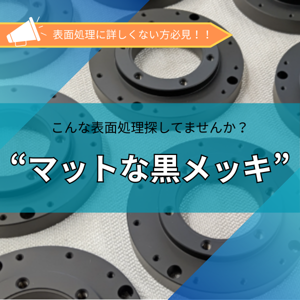

【マットな黒メッキを探している方へ:理想の黒色仕上げをご紹介】
“マットな黒メッキ”黒色の表面処理に選択肢は多いものの、
なかなか思い描くような仕上がりに出会えず悩んでいませんか?
「思ったより光沢が強い…」
「仕上がりにムラがある…」
「触ると変色してしまう…」
インターネットで“黒メッキ”を検索してみても、
黒染めや黒クロムなど情報が多く、思い描いた「マットな黒」に出会えない…。
こうしたお悩みに応える方法として、
三光製作では “しっかり黒く、ツヤを抑えたマットな黒メッキ” を実現できる表面処理として、『低温黒色クロム処理』 をご提案しています。
低温黒色クロム処理は、高い耐食性・耐摩耗性を持ち、黒染めや黒クロムでは得られない外観や機能性を兼ね備えています。
◆『低温黒色クロム処理』ってどんな表面処理?
『低温黒色クロム処理』とは高い精度と機能性で、
半導体・液晶・光技術関連の装置産業など中心に利用されている
“めっき+塗装”の複合皮膜処理です。
この機能性皮膜を使う事で、商品価値、機能向上が実現できます。
またその仕上がりは、「黒染めよりもしっかり黒く、ツヤを抑えたマットな外観」。
見た目の高級感で外観目的での利用実績も多数あります。
<主な特長>
●光の乱反射を抑える艶消し仕上げ
艶のないマットな黒色は、光学的ノイズの低減に貢献します。
●微細部品にも対応可能な薄膜処理
膜厚はごく薄く、寸法精度が求められる半導体パーツにも対応可能です。
●優れた密着性・耐食性
黒染めよりも密着性が高く、過酷な環境下でも剥がれにくいのが特長です。
<下記のような方におすすめな処理です>
●黒染めや既存処理の光沢に違和感がある
●アルミやステンレス部品を黒くしたい
●反射防止が求められる用途に使いたい
●美観と機能性の両立を求めている
◆マットな黒メッキ仕上げなら、お気軽にご相談ください
三光製作では、1個からの試作対応や技術相談も承っております。
「この材質でできる?」「まずは試作品だけお願いしたい」など、どんな小さなご相談でも構いません。
マットな黒メッキの仕上がりにこだわるなら、ぜひ一度お気軽にお問い合わせください。
【低温黒色クロム処理 主な仕様】
<Hタイプ>
・膜厚:3~5μm
・色調:艶消し黒色
<Fタイプ>
・膜厚:鉄材/10~15μm アルミ材/8~13μm
・色調:グレー
<SHタイプ>
・膜厚:5~8μm
・色調:艶消し黒色
・硬度(6H相当)
幅広い材質に処理が可能です!(鉄、ステンレス、銅、真鍮、アルミなど)
<最大処理寸法(処理が可能なサイズの目安)>
400×300×500 mm(材質がアルミ場合:400×200×500 mm)
対角:Ф30×600 mm
重量:30kg
