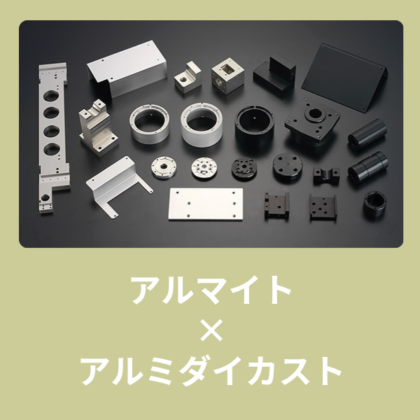

【アルミダイカストへのアルマイトをご検討ですか?】
「うちではアルミダイカストへのアルマイトには対応していません」
加工済みのアルミダイカスト部品をアルマイト処理に出したとき、
そんなふうに断られてしまった経験はありませんか?
アルミダイカストは鋳造による独特な組成と表面状態があり、
アルマイト処理にはノウハウが必要とされます。
そのため、対応できない処理業者も少なくありません。
しかし、三光製作のアルマイト処理では、アルミダイカストも対応可能です。
【アルマイト処理に対応している主なアルミ材】
・アルミダイカスト
・A1000系
・A2000系
・A5000系
・A6000系
・A7000系
・ジェラルミン
※材質や成分により処理条件が異なるため、
ご依頼の際は番手や材質の情報を必ずご共有ください。
「アルミダイカストにアルマイト処理したいけど、他社で断られてしまった…」
そんなときは、ぜひ一度三光製作にご相談ください。
用途やご要望に応じて、膜厚、硬度、外観なども含めた
最適なアルマイト処理をご提案いたします。
【最大処理寸法(処理が可能なサイズの目安)】
400×300×500 mm
対角:Ф30×600 mm
重量:15kg
【取扱いアルマイト品目】
・通常アルマイト(白・黒)
・化学梨地アルマイト(白・黒)
・化学研磨アルマイト(白・黒)
・硬質アルマイト
・S-FINE ※独自に開発したダイカスト品への高耐食性アルマイト
【通常膜厚】
通常白アルマイト:5μm
通常黒アルマイト:15μm
※指定膜厚がある場合には、ご依頼時にお申し付けください
※アルマイトは、膜厚と寸法変化量が同じではありません。
精度が必要な場合には、都度ご相談ください。
【硬度】
200~300Hv程度(白・黒)、300~450Hv程度(硬質)
【耐食性(円錐噴霧試験)】
220h以上…膜厚5um程度の場合
