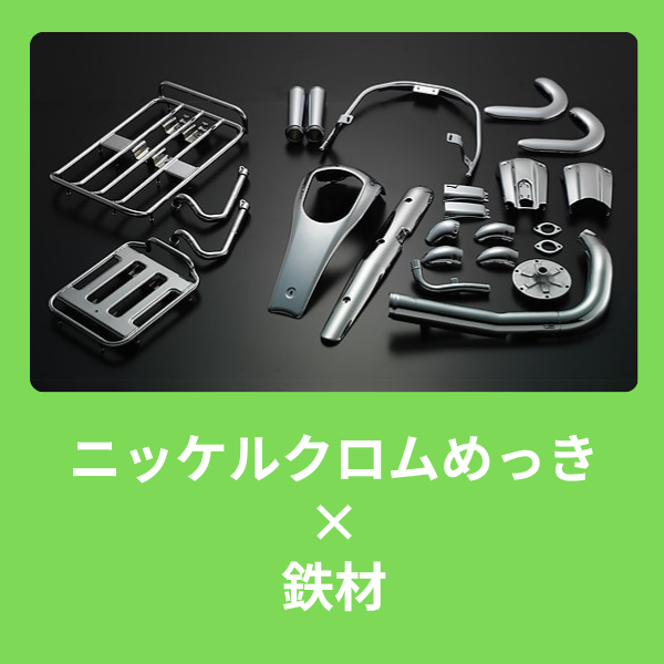

【鉄材へのニッケルクロム(Ni-Cr)をご検討ですか?】
ニッケルクロム(Ni-Cr)めっきは、「装飾クロムめっき」とも呼ばれ、
機械部品から装飾品まで幅広い分野で利用されてきた汎用性の高い表面処理技術です。
鉄材などの金属素材に対応し、深みのある金属光沢と優れた耐食性により、
高級感のある外観と長期の美観維持を両立できます。
三光製作では、下地に銅を使わず、トリ(3重)ニッケル+クロムによる高性能な構成を採用。
耐食性・外観性の両立を重視しためっき構造で、
大手メーカーの厳しい外観要求にも対応しています。
【三光製作のニッケルクロム(Ni-Cr)が選ばれる理由】
①大手メーカー規格にも対応する品質力
独自の多層構造により、深みのある金属光沢と高耐食性を実現。
厳しい外観基準にも応える品質保証体制を整えています。
②環境に配慮した3価クロム工程を量産対応
環境負荷の低い3価クロムながら、6価クロムに引けを取らない外観品質。
意匠性と環境性能を両立した高級志向のモノづくりに貢献します。
【最大処理寸法(処理が可能なサイズの目安)】
400×200×850 mm
【特】1600×280×850 mm
重量:15kg 【特】50kg
膜厚:15~20μm
※指定膜厚がある場合には、ご依頼時にお申し付けください。
【種類】
・3価クロム・・・深味金属色(渋みのあるシルバー)
・6価クロム・・・青味金属色(明るいシルバー)
【バフ研磨やショットブラストとの組み合わせも可能】
素材表面にバフ研磨やショットブラスト処理を施すことで、
光沢感の強い鏡面仕上げから、艶を抑えたマット調までご希望に応じた質感表現が可能です。
