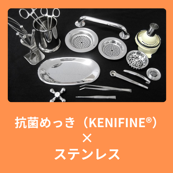

【ステンレスへの抗菌めっきをご検討ですか?】
三光製作の「抗菌めっき(KENIFINE®)」は、
環境志向・安全志向の高まりを受けて誕生した、
菌の繁殖を防ぐことのできるニッケル系合金めっきです。
「抗菌性」「抗ウイルス性」「防カビ性」「防藻性」を備え、従来の銀や酸化チタン処理と比べて、10倍以上の抗菌効果を発揮しながら、美しい装飾性も兼ね備えています。
また、さまざまな菌やウイルス(新型コロナウイルス含む)に対して抗菌の効果を発揮することがこれまでに確認されています。
三光製作の抗菌めっきは、ステンレスをはじめ、鉄材やアルミ材など多様な材質に対応可能です!
【主な特長】
◆抗菌力が強い・速い・様々な菌に効く
◆硬い皮膜のため、抗菌効果が持続する
【膜厚】
Ni処理:約5μm
Cr処理:約0.05μm
※指定膜厚がある場合には、ご依頼時にお申し付けください
【最大処理寸法(処理が可能なサイズの目安)】
700×500×200mm
対角:Ф30×800 mm
重量:30kg
※「KENIFINE®」(ケニファイン)は、株式会社神戸製鋼所さまの登録商標です。
弊社は、本技術のライセンスを取得しております。
