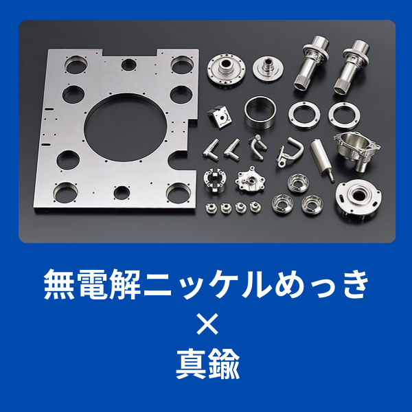

【真鍮への無電解ニッケルをご検討ですか?】
無電解ニッケルめっきは、電気ではなく化学還元反応を利用しためっきです。
電気が届かない箇所に膜厚を均一につけることが可能で、
複雑な形状や寸法精度を要するものに適しています。
三光製作の無電解ニッケルは、
真鍮をはじめ、鉄、ステンレスやアルミ材など多様な材質に対応可能です!
また、膜厚を±10%の精度に対応することができるため、
お客様の要望に対する膜厚にもお応えできます。
また、熱処理(ベーキング)をすることにより≪硬質クロム≫並みの硬度を得ることができます。
環境面についても従来の無電解ニッケルめっきに
微量に含まれていた鉛を完全に排除し、鉛フリー化を実現。
安心してお使いいただけます。
【特徴】
・均一性
・耐摩耗性
・高硬度(析出状態:Hv=500程度 400℃1h熱処理後 Hv=900~1000程度)
【膜厚】
精度用途 3~5μm
一般用途 5~8μm
高耐食・耐摩耗性 10μm~
※指定膜厚がある場合には、ご依頼時にお申し付けください
【最大処理寸法(処理が可能なサイズの目安)】
500×200×700 mm(材質がアルミ場合:400×200×500 mm)
対角:Ф30×850 mm
重量:30kg
