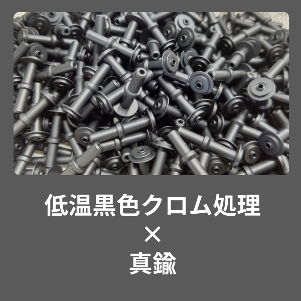

【真鍮材への低温黒色クロム処理をご検討ですか?】
「低温黒色クロム処理」とは高い精度と機能性で、
半導体・液晶・光技術関連の装置産業など中心に利用されている
【めっき+塗装】の複合皮膜処理です。
この機能性皮膜を使う事で、
従来の「黒染め」や「めっき」では得られなかった商品価値、機能向上が実現できます。
三光製作の低温黒色クロム処理は、
真鍮材をはじめ、鉄、ステンレスやアルミなど多様な材質に対応可能です!
■処理可能な材質
・真鍮、鉄、ステンレス、アルミ、銅、亜鉛ダイカストなど
■処理可能サイズ
真鍮等の場合:最大400×300×500mm
重量:30kgまで対応
■低温黒色クロム処理 各タイプ概要
Hタイプ:乱反射防止(標準膜厚:3~5μm)
Fタイプ:撥水性・滑り性(標準膜厚:10~15μm)
BLタイプ:耐食性(標準膜厚:1μm前後)
SHタイプ:硬度6H相当・耐食性(標準膜厚:5~8μm)
